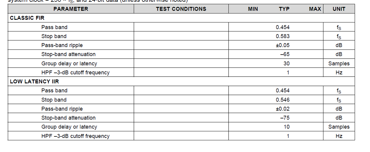

我的客户更喜欢将 PCM1861用于他们的智能扬声器。 他们希望知道如何选择 FIR 和 IIR。
从 PCM1861数据表中可以看出 FIR 和 IIR 具有相同的通带(0.454fs)。
对于阻带衰减和通带纹波、IIR 优于 FIR。
在此基础上、IIR 似乎比 FIR 更好、那么 FIR 的优势是什么? FIR 和 IIR 在实际应用中的权衡是什么?
毛利
    尊敬的 G.W:
    通常而言、经典 FIR 滤波器在整个频率范围内具有线性相位、而低延迟 IIR 往往在通带范围内具有更大的相位偏差。 这是使用 IIR 滤波器的主要权衡因素。
