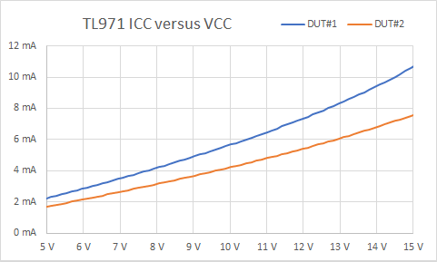

大家好、团队、
空载时、+/- 2.5V 时的电源电流为3.2mA。
/- 5V 时的电源电流如何?
Koyo
    您好、Koyo-San、
    TL972的 ICC 变化很大、可用的 IOH 电流随电源电压变化而变化。
    以下是我为 TL971 (TL972的1/2)找到的小样本尺寸 ICC 与 VCC 数据对比
    对于这两条曲线、10V 时的 ICC 是5V 的2.54倍。
    因此、5V 时的典型2mA/通道在10V 时变为5.08mA
