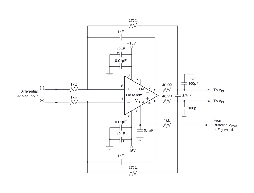

在 PCM4202数据表中、有一个基于 OPA1632的推荐输入缓冲器原理图。 (请参阅随附的屏幕截图)
对于专业线路电平、输入阻抗看起来非常低。 我们通常期望10公里及以上。
您能否解释一下此电路如何提供最佳性能?

    您好 Gabriel、
    PCM42xx 系列器件是我们性能最高的系列、SNR 介于118-124dB 之间。  这些器 件的满量程范围约为2Vrms、而在这种性能水平下、信号路径中电阻产生的热噪声实际上可以开始成为主要噪声源。 这就是为什么 IC 采用低输入阻抗设计的原因,我认为大多数支持>115dB SNR 的转换器通常具有<10kOhm 的输入阻抗。
    这也是输入放大器电路在衰减配置中采用低噪声放大器和低电阻值设计的原因。 这可确保前端不会降低信号完整性。 由于 PCM4202的输入端直接与调制器相连、因此使用一个低阻抗源(如驱动输入的运算放大器)来确保准确采样信号会有所帮助。
