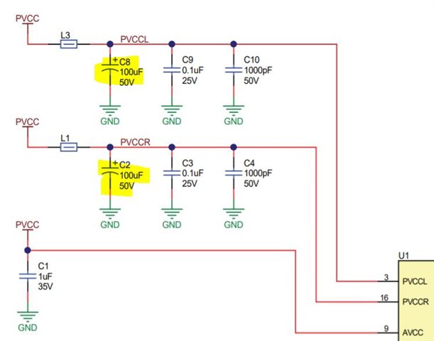

大家好、
我的客户希望 在其设计中使用具有3W 扬声器的 TPA3139D2。
因为他们对尺寸和高度有顾虑、所以希望知道这2个电容器是否可以消除或变小、比如47uF 或更小?
这里的100uF 电容器有什么功能?
如果我们将它们移除、会有什么副作用吗?
谢谢你。
Cindy
    Cindy 您好、
    电容用于在播放期间提供电流。 例如、当播放1KHz 音频时、PVCC 布线中将存在1KHz 电流。 部分电流由电源模块提供、部分电流由电容提供。  比例取决于 ESR 或电源模块以及该电容器。
    如果我们减小电容、则该电容提供的电流越低、电源模块提供的电流越大、同时 PVCC 中可能会出现更高的电压纹波。  高 PVCC 将通过 THD 或 IMD 影响音频性能。
    回到您的问题、您是否可以减小电容取决于是否存在 THD/IMD 降级、或者降级的 THD/IMD 是否仍能满足系统级要求。
    希望这是您的回答。
