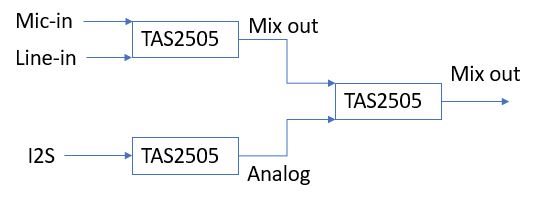

大家好、
我的客户正在寻找3:1混频器。 输入为一个单声道麦克风输入、一个单声道线路输入和一个 I2S 输入。 以下系统是否支持此功能? 如果没有问题、我认为它比编解码器 TLV320AIC3254容易得多。
谢谢。
    您好、Jerry、
    我认为下面的图表可以应用于此应用、如果您有任何疑问、请告诉我:
    -Ivan Salazar
    应用工程师-低功耗音频和传动器
