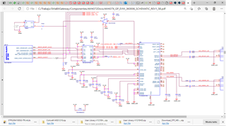

我正在使用 AM437x 和 TLV320AIC3106音频编解码器开发系统。
在文档"音频器件的音频串行接口配置"(slaa469a.pdf)中、它们不建议使用独立主时钟(请参阅图像)、但在 ARM MPU AM4378通用 EVM 中、它们使用此配置(请参阅图像)。
应该使用哪种配置?
每种配置的优点或缺点是什么?
非常感谢。
    您好、Lenny、
    我将始终遵循应用手册中的建议。 如果您看一下时钟和 AIC 之间的电平转换器、您会注意到 MCLK 和 DIN 被设定为 AIC 的输入、而 BCLK 和 FSYNC 是输出、尽管箭头指示了其它情况。 在这种情况下、AIC 实际上充当总线主控、从 MCLK 生成时钟、这样它与应用手册一致。
