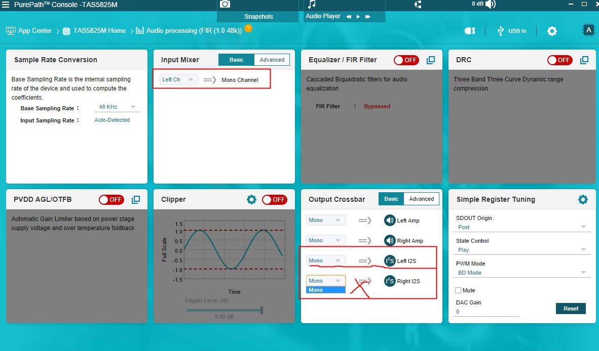

TAS5825M 能否按如下方式工作、以及如何在此模式下配置 TAS5825M?
一个 I2S 输出引脚、处理器侧具有2个通道(I2S L/R)、第一个芯片具有 I2S_SDO (左通道)、第二个芯片具有 I2S_SDO (Righ 通道)、然后将 TAS5825M 的两个 SDOUT 组合成一条数据线、循环回处理器侧(I2S_SDI)

    您可以为左声道或右声道选择配置输入混频器。 但在这里、建议配置为 TDM2。
    至于 Sdout、输出交叉开关可以向 Sdout 左或向右输出。
    如果2个 TAS5825的左侧和右侧配置相同、则只有左侧或右侧的差异。 然后、只需将一个 Sdout 输出到 SoC、就可以将左右两侧输出。
    否则、它们可以通过 configuratino 连接到 CPU。

    由于处理器芯片的限制、只能选择 I2S 模式、来自 SOC 的音频 为立体声、并将 L/R 路由分离到两个 TAS5825单声道扬声器。
    预期的 SDOUT 数据序列:
    第1个5825 SDOUT:  I2S (L)--> HiZ  --> I2S (L)--> HiZ     (音频数据仅在 I2S 左声道上输出)
    第2个5825 SDOUT:  HIZ  --> I2S (R)--> HIZ  --> I2S (R)   (仅在 I2S Righ 通道上输出音频数据)
    将 SDOUT 连接到 CPU 的顺序为 I2S (L)--> I2S (R)--> I2S (L)--> I2S (R)
    在这种情况 下、我们使用单声道1.0 PBTL 模式来获得更高的扬声器功率、但无法通过 PPC3 GUI 将输出交叉开关(单声道1.0 PBTL)配置为 SDOUT 的左侧或右侧 I2S。

    为了实现:
    您可以:
    使用 SoC 的左通道配置第1个5825、使用 SoC 的右通道配置第2个5825。 然后在输出交叉开关中、转至高级 TAP。
    第1个5825:输入低于 I2S 右下方-110dB:这意味着左侧到达 Sdout 左侧;
    第2个5825:输入低于 I2S 左侧-110dB:这意味着右到达 Sdout 右侧。
    将 Sdout 1和 Sdout 2连接到 SoC 的 SDIN、然后重试。
