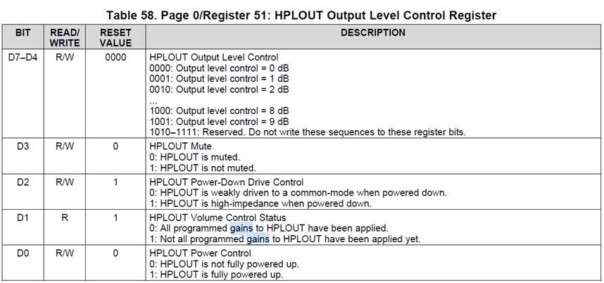

客户正在使用 TLV320AIC3104-Q1开发产品。
我们询问是否可以将 HP 输出电平设置为1Vrms 或更高。
[输入条件]
0dB 输入满量程
根据下图中的寄存器设置9dB 时、输出 Vrms 为多少?
根据数据表、0dB 设置为0.707Vrms、因此9dB 的输出为1.994Vrms 是否正确?
谢谢。
mj
    尊敬的 MJ:
    在 SE 中、DAC 的满量程输出为0.707Vrms、差分输出为1.414Vrms。 提高输出电平的唯一方法是使用图像中显示的输出电平控制。 这里的问题是存在1.35V 的偏置电压、而增加9dB 将在达到0-3.3V 电源轨时削波输出。 在1.35V 偏置电压下、添加~3dB 的输出电平控制仍将在下端削波 这里的解决方案是将寄存器40中的偏置电压增加到1.65V、并将输出电平控制设置为3dB。 这将使输出大致达到~2.8Vpp。
