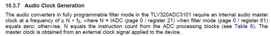

客户的编程顺序没有声音问题:
(1)写入第0x00页~第0x04页、
(2)写入第0x20页~0x2F。
(3)写入页0x00寄存器0x3D=0x00 (启用 miniDSP)
根据 I2C 转储数据、0x3D hen 被正确写入0x00。
根据数据表、当我们写入0x3D=0x00时、我们应该相应地更新寄存器0x15。 但是、当尝试写入0x15 = 0xff 时、客户一直没有声音问题。 您是否会建议如何正确地对0x15进行编程?

    对于如何配置 miniDSP 有一些限制。 它们是:
    1) MCLK 必须>IADC*FS、否则为510*44.1kHz = 22.491MHz。 此处的典型倍数将是22.5792MHz、因此请确保时钟配置如此
    2) mAdc x AOSR >= IADC
    3) 3) AOSR 和 IADC 必须是抽取因子的整数倍数
    从您的寄存器转储中看、AOSR 被设置为128、因此当 IADC = 510时、条件2不再满足。 您需要增加 AOSR 或调整 mAdc 分频器、以使音频正常工作。

    此外、我们能否说我们无法使用 客户的现有时钟配置启用 miniDSP。 这是 TLV320ADC3101的 miniDSP 的限制吗?
    谢谢、此致、
    陈耀恩
    2021年4月5日
    您好、Wayne、
    抱歉、我错过了您的后续问题。 问题在于、您要将 miniDSP 设置为 使用没有足够时钟周期支持的指令计数运行。 我不会说这是 miniDSP 的限制、因为它只是一个无效的配置。
