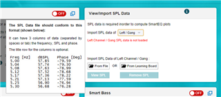

我的客户希望在 PPC3中加载 SPL 数据文件、但无法成功加载 flie (显示:无效的 SPL 数据)。
请找到所附的 SPK 频率响应。
加载 SPL 数据文件的格式是什么?
 e2e.ti.com/.../XDS-frequency-response.txt
    TAS3251的 PPC3 GUI 中描述了 SPL 数据格式、如下所示:
