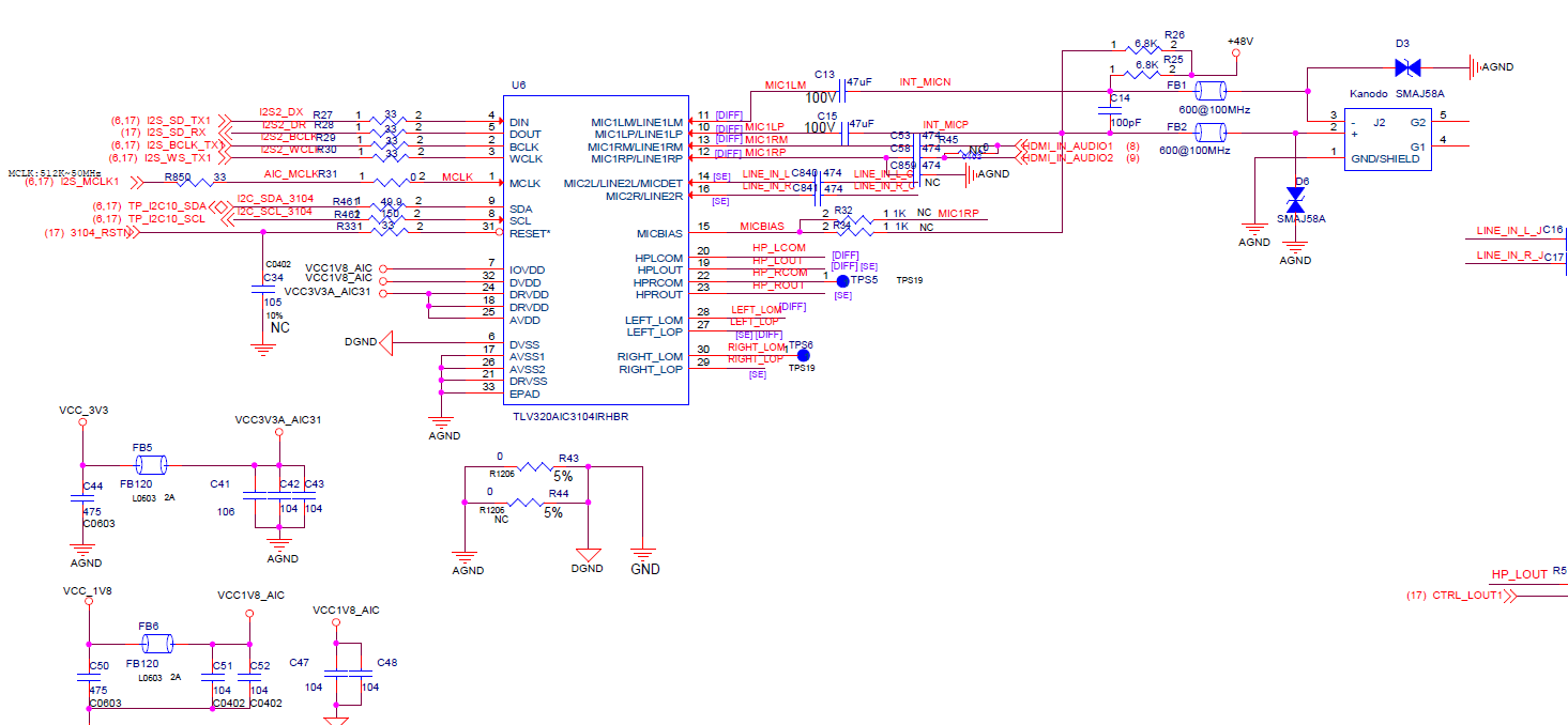

引脚中线路的失调电压损坏异常、两个引脚的失调电压为0V 和1V;正常偏置电压应约为1.35V、请帮助查看原理图
    尊敬的 Kevin:
    原理图中没有什么让我感到特别的。 您是否仅在标记为线路输入的输入(引脚14和16)上看到此情况? 或者您是否在所有输入引脚上都看到过这种情况? 如果您仅在引脚14和16上看到这种情况、您是否尝试移除 C840和 C841并直接探测输入引脚以查看偏置电压是否仍然低于其预期值?

    这是修订后的原理图。 请检查一下。
    尊敬的 Kevin:
    我看到您使用的是+48V 电源。 您的系统是否需要幻象供电?
    您能否确认异常偏置电压是否来自使用+48V 电源连接的输入? 如果是这样、来自+48V 的瞬态可能会进入编解码器的输入端并冻结内部电路。
    关于原理图、R32和 R34是否仍然未连接?
