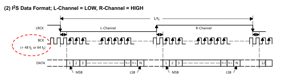

它是否支持16位(而非24位) I2S?
我要将 pcm1754移植到嵌入式 Linux 系统。
它设置为 I2S 16位模式、但无法正常工作。
但我使用与 PCM1754相同的导线(bck、SCK、LRCK、DAT)和设置连接到 PCM5102、并且工作正常。
这两个芯片有何不同?
我能够从数据表中获取以下信息。
查看上述数据、我不知道它是否支持16位 I2S。
请告诉我。
PS:查看数据表、I2S 模式似乎不支持256fs、这是否也是如此?
谢谢你。

    PCM 1715不工作时的行为是什么? 输出形状吗?
    您可以共享原理图吗? 您是否已使用示波器确认了 I2S 信号的形状?

    这些是每个 I2S 信号的原理图和捕捉、输出。
    正如我在问题中提到的、我将其设置为 I2S 模式、16位、过采样256 fs、但听不到任何内容。
    当我使用相同的设置(相同的 AP)连接 PCM5102时、它可以正常工作。
    因此、在比较这两个数据表时、我发现了上述问题中的差异。
    请检查一下。
