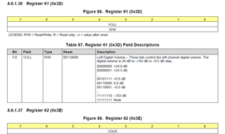

我们使用 PPC3来调优 TAS3251、但我找不到 主卷设置的位置、因为我们需要主卷数据在 MCU 中创建软件以进行卷控制。
我能否将输入混频器数据用于音量、或将输入增益数据用于 MCU 中的音量控制?
    不、 您需要的实际上是 DSP 卷。 您可以在流程文档中找到它。
    书籍8C、第1E 页、左通道寄存器0x44、右通道寄存器0x48。 数据格式为9.23。

    我们在 TAS3251数据表中找到了体积信息,在工艺流程文档中,请参见随附的图像。 但我无法在9.23中找到卷数据格式。 可能我没有您提到的正确文档。 您能 告诉我们什么是软件说明文档吗?

    我实际上指的是 DSP 卷... 我知道这可能有点令人困惑。 让我作进一步澄清。 您上一个帖子中的"数字音量"是 DAC 增益。 DAC 增益和模拟增益全部处于 DSP 的后级。 在 DRC 和 AGL 块用于范围映射和功率限制的情况下、用户不应更改 DSP 后级增益、否则 DRC 和 AGL 设置将更改。
    我已经制作了 DSP 音量的屏幕截图。 它位于 TAS3251工艺流程文档中(您可以在产品页面上找到它)。 格式为9.23、默认值为0x00800000、表示0dB。 如果您没有合适的工具来进行转换、只需使用 PPC3 I2C 监控功能、调整窗口顶部的音量并找出 dB 值和相应的 I2C 字。

    非常感谢您的信息。 这对我来说是一个很好的帮助。然后我们将使用044/048进行音量控制。
    我可以再要求一个帮助吗? 请教您如何计算音量级别的代码、如-0.5dB、1dB 等 这将对我在软件中构建它非常有帮助和简单。

    最简单的方法是 使用 PPC3 I2C 监控功能、调整窗口顶部的音量并找出 dB 值和相应的 I2C 字。 您可以在头文件中构建查找表。

    非常感谢。 按照您的指示、我们解决了该问题。
