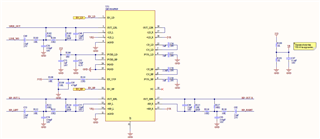

它们有 7个使用该部件构建的原型板。 在多个电路板上、负电源的电荷泵似乎无法正常工作、并且不会生成所需的-3.3V 电压。 所有7个电路板都是通过同一装配线组装的。
6个电路板中的2个肯定有问题。  第7块电路板尚未经过测试。
他们最近将 VR (+HP_L)从1.65V 更改为0V。  I twas 最初通过分压器设置为1.65V (显示在该消息末尾的原理图片段上)、但通过取消对 R100的配置并设置 R101 = 0ohm 将其更改为0V。 他们 不认为这种变化会损坏 DRV604、但想提一下。  第7块电路板仍然具有 VR=1.65V、目前处于场外。

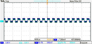

这显示了良好 CBA 上 CP_LD 和 CN_LD 电容器两端的电压。  CAP_LD = 1uF、16V CAP_PVSS_LD = 1uF 16V。
这显示了没有音频输出的 CBA 上 CP_LD 和 CN_LD 电容器两端的电压。
他们 将 Cap_LD (1uF)替换为全新的(相同的1uF)、没有任何改进。

    该器件内部有两个电荷泵、一个用于线路驱动器侧、另一个用于耳机驱动器。 来自耳机侧的电荷泵是否执行相同的操作?
    从原理图中、我注意到引脚26和27直接短接。 您可以尝试断开这两个引脚吗? 这可能很难实现、因为它们很可能在器件下方紧密短路、但我想知道这是否与在电荷泵上观察到的行为有关。

    我们有7个 CBA、所有 CBA 最初都具有 VR=1.65V。  我们现在已在所有电路板上更改 VR=0。
    在7个 CBA 中:
    4个 CBA 上的两个电荷泵均正常
    1 CBA 具有~600mV 的高压电荷泵
    1 CBA 具有~600mV 的 LD 电荷泵
    1 CBA 具有~600mV 的高压和 LD 电荷泵
    每个电荷泵的 PVSS 电容处测量的电压为~600mV。
    我们可以尝试将26和27分开。
    对于未使用的运算放大器、应该如何连接-LD_R?
    感谢您的帮助!
    Greg
    更新:
    在 CBA #5上、高压电荷泵良好、LD 电荷泵为~600mV。  我们切断了引脚26并测量了 LD 电荷泵的功能无变化。  然后、我们移除了 DRV604、在26和27之间切断蚀刻、并安装了新的 DRV604。  两个电荷泵现在都能正常工作、音频质量也很好。
    1) 1)即使 CBA 正常工作、我们是否需要在26和27之间对所有 CBA 进行蚀刻?
    2) 2) 26和27连接是否对 DRV604造成应力?
    Greg

    您好、Lauren、Greg、
    我的建议是切断引脚26和27之间的连接、即使在用于可靠性目的的电路板上也是如此。
    建议将未使用的放大器保持悬空、或将输入端连接到 GND、并将输出端悬空或加载与扬声器类似的阻抗。
