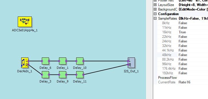

我们支持客户使用 TV320ADC3101生成延迟模块以进行四通道 TDM 录制。 我们可以使用 TLV320ADC3101控制软件启动录制功能、同时时钟配置被 GDE 覆盖。 您是否建议如何配置 GDE 以支持时钟配置? 随附了我们的 pfw 配置文件。
ASI 设置:
TLV320ADC3101时钟配置:
CH1、CH2:
通道3、通道4:
ADC3101 miniDSP GDE 设置(16kHz 采样率):
TDM 的时隙被 GDE 覆盖(GDE 将时隙更新为 CH1和 CH3、而正确的设置应为 CH3和 CH4)。
我们如何配置 GDE 的时钟配置以与 TLV320ADC3101编解码器控制软件保持一致?

    您好、Wayne、
    当 GDE 编译配置时,它会根据框架属性中包含的系统设置代码运行脚本。
    您可以选择修改此 GDE 脚本以获得所需的设置、也可以先从 GDE 运行代码、然后使用 ADC3101 GUI 根据需要配置时钟并覆盖 GDE 配置中的设置。

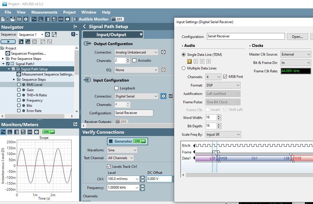

    Zak 您好!
    非常感谢。 通过在 PPS 中更新 ADC3101框架中的寄存器、我没有 I2S 输出问题、而是通过重新处理 CFG 系数来工作。 如果有任何缺失或错误、您可以帮助我查看 TDM 插槽1、2和3、4的封闭 CFG 吗?

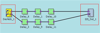

    是否需要 miniDSP 编程的编程序列? 我们应该在第32-47页之前或之后对第0页和第1页进行编程吗? 我们是否需要更新 GDE 中 ASI 组件(Dec4XIN 和 I2S_OUT)的任何参数以支持4通道 TDM?

    没有所需的序列、但我建议将 PGA 和 ADC 加电并在序列结束时取消写入静音、以避免在配置 ADC 和 DSP 时出现数据中的毛刺脉冲。 PPS 中的块纯粹是 DSP 中存在的功能、因此如果您已将第0页中的数据格式化为 TDM、它将从 DSP 输出。

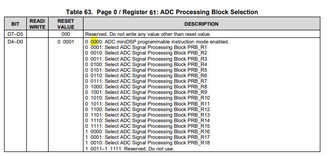

    我建议从第0页时钟配置开始、因为此时您通常选择要使用的 ADC 处理块、并希望在寄存器61中选择"ADC miniDSP 可编程指令模式已启用"、以确保写入 DSP 值。 之后、您建议的序列是可以的。 另请注意、如果这是首选格式、则可以让 PPS 生成一个.h 文件。 以下是另一篇供参考的文章: https://e2e.ti.com/support/audio/f/audio-forum/773065/faq-tlv320aic-codecs-how-to-transfer-a-completed-design-from-pure-path-studio-pps-into-the-tlv320aic3254-device
    适用于其他 miniDSP 编解码器器器件的确切寄存器当然会有所不同、但通常是的、只要您已将器件设置为使用可编程指令模式、那么首先加载 DSP 配置就不会出现任何问题。

    感谢您的建议。 我是否应该写入0x3D (61)= 0x00来启用 miniDSP?
    谢谢、此致、
    陈耀恩
    2021年4月16日
    您好、Wayne、
    是的、这是使用 miniDSP 要写入的正确寄存器和值。
