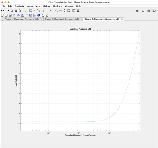

    我尝试过设计具有类似规格的双二阶滤波器、并且遇到了同样的问题。 我无法确定问题的原因。 我已连接 Biquad GUI、生成的系数和生成的.cfg 文件。 它不会将信号衰减至800Hz 以下。 我想知道造成这种情况的可能原因,以及在这种情况下可以做些什么。

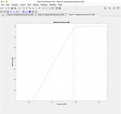

    我认为我不在此处遵循 Biquad 的设计:
    b = [0.94598388671875 -0.472991943359375 0]
    a = [1 0.44598388671875 0]
    iir1b = dsp.IIRFilter('Numerator',b, 'Denominator',a)
    h = fvtool(iir1b, 'FrequencyScale', 'log');
    800Hz 巴特沃斯高通滤波器设计:
    biquad = fdesign.highpass('N,F3dB',2, 800, 44100);
    butter = design(dcblock, 'IIR', 'butter');
    h = fvtool( dcButter );
    具有预期的800Hz 截止频率:
    具有以下系数:
    b =[1、-2、1]
    A =[1、-1.839116797325203、0.851128341245972]

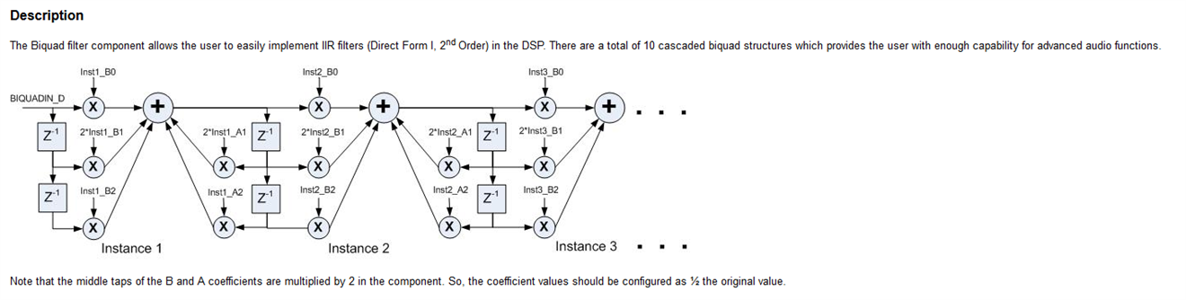

    但是 TLV320ADC3100使用的双二阶等式(数据表第35页的等式4):
    h (z)=[N0 + 2*N1z^-1 + N2z^-2]/[2^15 - 2*D1z^-1 +- D2z^-2]
    因为 a 和 b 大于  1. 我将把所有系数下调 2并等于 N 和 D、如下所示:
    N0 = b0 * 2^15 / 2 = 0x4000
    N1 = B1 * 2^15 / 4 = 0x8000
    N2 = B2 * 2^15 / 2 = 0x4000
    D1 =-A1 * 2^15 / 4 = 0x3ADA
    D2 =-A2 * 2^15 / 2 = 0xC987
    佩德罗

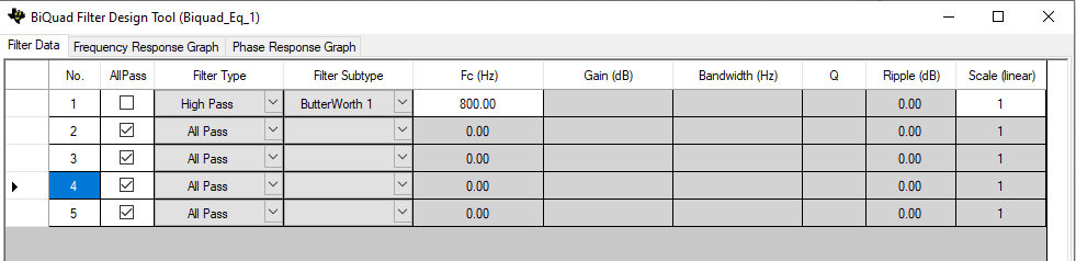

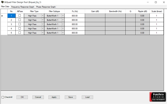

    我在 Biquad GUI 中输入了滤波器的规格、我获得的系数由 PurePath Studio 自动生成。 这些不是我输入的系数。 帮助文件夹中提到、我可以在滤波器设计工具对话框中输入我的要求、并且将生成系数。 我想知道为什么不能为双二阶滤波器和 FIR 滤波器正确生成系数(在*。cfg 文件中、即系数 B16至 B25中)。 我是否犯了错误?

    您好、Sharanya 和 Danilo、
    该工具为一阶高通滤波器生成的滤波器系数在 ProcessFlow_Biquad 进程流文件中是正确的。
    请参阅下面的系数计算公式。
    需要注意的两个关键事项是:
    (1)分子和分母的中间系数必须乘以0.5 (因为双二阶引擎将中间系数乘以2)
    (2)必须否定分母(我们使用差分方程实施双二阶)
    我注意到其余的滤波器系数(设置为自定义)具有一些非默认值。 如果不使用滤波器、我会将其配置设置为 allpass。 可能导致问题的原因。
