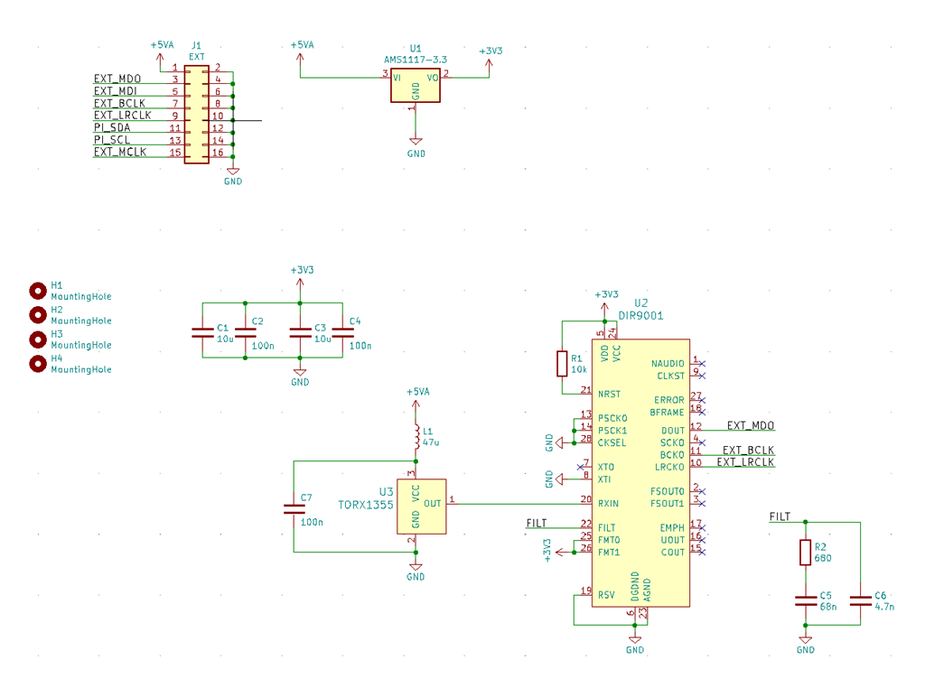

根据下面的原理图、我尝试在仅 PLL 模式下使用 DIR9001。
当我向 TOSLINK 接收器应用光学信号时、PLL 锁定、并在 FSOUT0/FSOUT1上获得有效输出、具体取决于输入格式。 我尝试使用44.1kHz 和48kHz 输入、在这两种情况下、LRCLK 和 BCLK 均正确生成。 但是、我永远不会得到任何 DOUT 信号(始终为低电平->静音)。 ERROR 引脚为高电平、因此可能存在一些奇偶校验/数据错误、因为 PLL 锁定正常。
可能出什么问题了? 光源可与其他设备正常配合使用。
提前感谢
    发现问题:我缺少复位电路。 这似乎是必需的。
    移除 RESET 引脚上的上拉电阻解决了该问题。 这是一个可靠的解决方案、还是应该使用一个外部复位发生器?

    DIR9001的 RST 线路上有一个内部51k Ω 上拉电阻器、因此通常也不需要从外部上拉电阻器。 但是、数据表中建议在上电后切换复位:"必须在上电序列期间执行复位操作、如图4所示。 具体而言、DIR9001需要在电源电压上升到2.7V 以上后的100ns 周期内进行复位操作。"

    感谢您的澄清、我将在下一修订版中添加复位生成电路。 由于只有内部上拉电阻器、该器件看起来 启动可靠、但我无法完全确定。
