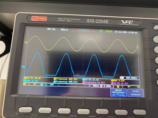

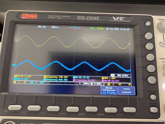

  1. 输出电压始终具有高频噪声。 下图显示了输入和输出信号的波形。 黄色线表示输入、蓝色线表示输出。 从蓝线可以清楚地看到有高频噪声。

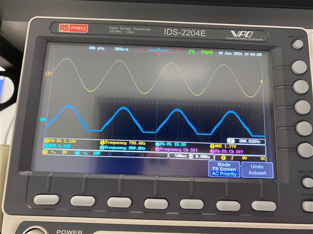

  1. 当输出电压达到15v-vpp 时、波形峰值将被切断、如下面的两张图片所示。 此外、黄色线表示输入交流信号、蓝色线表示输出。

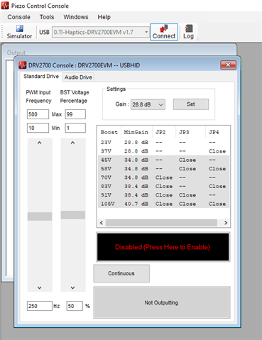

GUI 软件使用的增益为28.8dB、下面是我的设置信息:
实际上、我认为设置不应该有任何问题、因为我们的实验中有一个具有相同设置的旧实验、它运行良好。 我正在考虑产品是在运输过程中还是在其他一些地方受到影响。 你对此有什么想法吗?

    这是 VBST 和 GND 的输出。

    通道1 (黄色线)用于输入信号、通道2 (蓝色线)用于升压电压。

    此外、您能否在非交流耦合模式下测量升压、结果似乎有问题。 它不应该像现在那样在-2.5和+2.5之间

    同时、我在直流耦合模式下测量了升压、以查看上面显示的锯齿波形、但移动了23V。 我认为移位是合理的、因为我设置了28.8dB 增益。 但我认为锯齿波形是接线的。

    即使在升高升压电压时、输出波形是否仍在15vpp 下截止?
    最棒的
    Carson
    是的、当我提高升压电压时、输出仍然截止。
    Yugang
    好的、谢谢您的检查、这个电路板的故障似乎不容易确定、所以不要担心。
