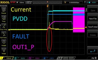

我们测量了 TPA3221EVM 启动时序、包括电流(从电源到 PVDD)、PVDD、FAULT 和 OUT1_P
我们发现在启动时存在负电流。 这是如此奇怪和困惑。  在输出开关之前、有几个浪涌电流(红圈)。
这是该 IC 的正常行为吗? 我们想了解是什么原因导致了这种情况。
您能帮我们解释一下浪涌电流的现象吗?

    首先、开关开始前 OUT1_P 的行为实际上是 PPSC 检测。 您可以在数据表中找到有关第9.4.5.4节的更多详细信息。
    第二、 看起来波形缺少您提到的红圈。 电流标度太小、您能否将其更改为至少200mA? 通常、PVDD 设置期间的浪涌电流主要是为大容量电容充电。

    感谢您提供信息。 PPSC 是否频繁? 我认为浪涌经常发生。 正如您所说的、PPSC 可能会发生这种行为。 我想检查是否有任何迹象表明这一点。
    罗伊
    可以通过 OUTx 引脚行为来识别 PPSC。  PVDD 电流仅调节为10mA。 如此小的 PVDD"浪涌"电流不应导致任何问题。
    您还可以监控其他 OUTx 引脚。 电流尖峰可能会出现在执行 PPSC 检测的其他输出桥臂上。

    我附加了如下所示的更多图。
    时间刻度为每格100ms。  负电流呈红色圆圈、约为300mA。 您是否认为负电流来自浪涌电流?

    更像是尖峰是由电源动态响应引起的。 您可以监控 PVDD 引脚和 PVDD 电容器之间的电流。 这种负电流脉冲不应发生。
