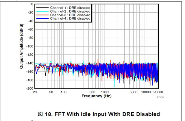

我们的客户正在其样片单元上评估 TLV320ADC6140。
它们会在无信号输入条件下发现音调噪声。 音调在改变频率和级别。
随附的 FFT 波形是一个瞬间测量值、但有多个-130dB 音调噪声。
在数据表上、我们也可以看到一些峰值噪声。 您是否在 TLV320ADC6140上发现了耳戴式音调噪声?
我们如何降低此音调噪声? 是时钟质量还是电源阻抗问题?

    这些是器件中极低的空闲音调。 这些类型的音调在 Δ-Σ 调制器中很常见、并且仅在未应用输入信号时才会出现。 除非您在空闲状态下提供非常高的放大、否则您将无法听到这些音调、即使这样、它们也不会明显超出本底噪声。 如果您将麦克风连接到输入端、则麦克风噪声将占主导地位、并且同样无法听到这些音调。
    如果这仍然是一个问题、尽管通常可以通过向输入施加低电平直流失调电压将音调推出通带。

    我们了解这是 DS 调制器的基本行为。
    您是否没有可启用内部1LSB DC 抖动并在 POST DSP 上进行补偿的寄存器命令?
    或交流抖动开/关命令?
    Mochizuki
    大家好、Mochizuki、
    我们没有办法在内部校准这个值。
