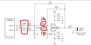

大家好、
能否在下面的电路图中删除100uF?
换言之、我的客户 计划将输出电阻设置为1kΩ Ω 以增加阻抗。
此致。
Kengo。
    这应该是可以的、但请注意、输出上有一个直流失调电压。  您可能希望有源滤波器的输出端具有直流阻断电容器。
