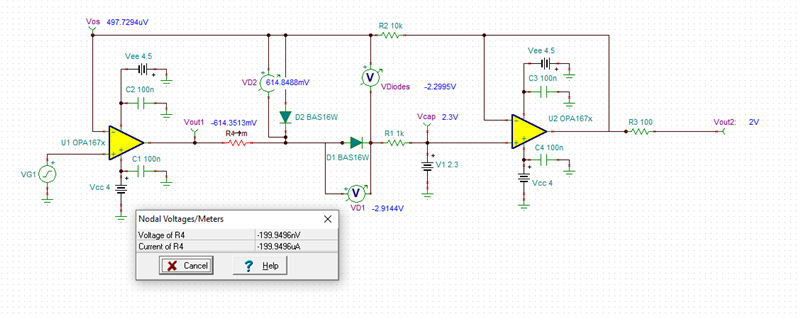

我正在尝试设计一个低成本峰值检测器。 我正在考虑使用 TI OPA1679、并遇到了一些问题。

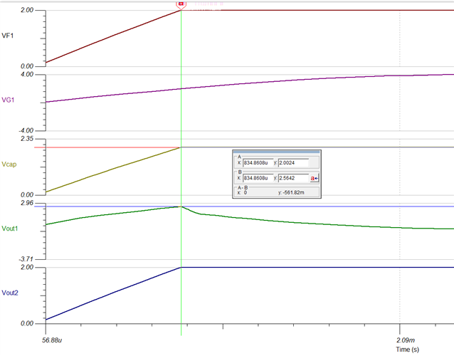

在处理小信号(脉宽1至10 μ s、振幅为10-100mV)时、我注意到输出高于输入、当我处理大信号时、输出低于输入。 此外、我发现输出轨约为2伏、而输出轨约为4伏。  我不能解释为什么会发生这种情况。
我已包含一个 TINA 项目来演示此问题。 通过查看 OPA1679,我没有看到任何东西可以说明发生这种情况的原因。 您能解释一下正在发生什么以及如何解决它吗? 如果有一个替代器件可以实现更好的性能(更低的成本)、我将有兴趣考虑它。

    Nicholas、
    由于电容器达到2V、输出电压轨输出至2V、并充当第二个运算放大器的共模电压。
    这相当于具有2-2.3V 的共模、如我在下面的演示中添加的电压源所示
    即使电容需要进一步充电、它仍保持在2V、因为第一个运算放大器将驱动其输出、使其输入保持不超过 Vos 的间隔。 在这种情况下、二极管 D2正向偏置、电流被灌入运算放大器 U1。 该电流为199.95uA。 请注意、U1的输出电压是 D2减去 Vos 两端的负电压。
    Vout1 =-VD2-Vos =-614.3513mV
    为了保持 Vos 电压、U1将根据需要灌入更多或更少的电流来保持这种关系。 我已随附以下更新的仿真。
    e2e.ti.com/.../2502.sbomac4c_5F00_peakdetect.TSC
