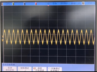

我们的客户使用 AIC3204及其 BiQuad 资源、但 编码后我们发现输出不好、请参阅左侧波形下方。
如果我们在 BiQuad 设置之前添加 delay 命令(此处大约10ms)、则可以解决该问题。 请参见下图。
我们的代码流如下所示、如果删除 delay 命令、则发出 repeat。 如果我们添加 delay (2000)、一切看起来都很好。 BiQuad 由 AIC3204CS 软件导出。
那么、在使用 BiQuad 时、您是否有建议流程或示例编码? 是否有需要小心操作的地方? 我在 AIC3204ARG 中找不到它。 谢谢。

    除非启用自适应模式、否则不应在 ADC/DAC 运行时配置 BiQuad。 您是否知道在写入器件时是否启用了自适应模式?
    如果自适应模式被禁用、您需要首先关闭 ADC 和 DAC 电源、然后配置双通道。 在转换器通电时配置滤波器可能会导致一些不良行为。

    感谢您的评论。 自适应模式在此处启用。 深度检查后、问题可能与 I2C 速度有关。 我们将进行调试以检查更多详细信息、并让您了解所需的进一步支持。
