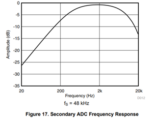

    您使用什么信号频率来测试能量感测? 请记住、次级 ADC 没有平坦的频率响应、因此您的输入信号可能会在能量感应标志之前衰减、并且可能会衰减到低于次级 ADC 的本底噪声。
    虽然更新了数据表、将次级 ADC 精度规格从10位更改为12位、但我相信它只有10位的精度。 这将转化为大约62dB 的理想 SNR、而实际 SNR 将略低。 因此、低于60dB 的能量感应阈值将仅从 ADC 本身的噪声触发。 另外请记住、能量感测精度仅为3dB 左右。

    这就是为什么-72dB 阈值是不可能的。 我只会将输入信号的无源衰减副本路由到 ADC 上的另一个输入以用于能量检测。 信号为全带宽、1kHz 已用作测试频率。 我需要添加一些二极管来钳位信号、以防止 ADC 上出现过压。 我们将看到这对 THD 有何影响。
    我的看法是、仅在-57dB 及以上的频率下进行信号检测是有限的。 我了解技术限制、但希望看到-80dBFS 至-32dBFS 的可访问信号检测范围。 8位可用动态范围。 对于低音炮、您将再放弃20dB 左右、对我来说、这是信号检测的主要应用。

    感谢您的反馈。 我还要记住、次级 ADC 的输入阻抗为~20k 欧姆、因此您可能还需要将此因素考虑在内。 对于低音炮响应、可以在次级 ADC 中使用双二阶滤波器、使响应在频率范围内更加平坦、但当然、您仍会受到 ADC 本底噪声的限制。
