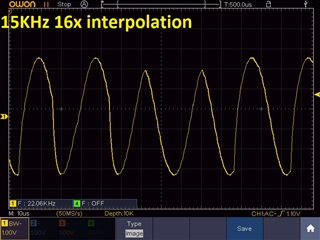

由于我们在15kHz 上看到了具有8位内插的内插点、因此我们希望增加到16倍内插、但我们在启用它时(寄存器34位4)会得到不良结果。
即使在1KHz 时、结果也不符合预期
上述测试使用 PCM5122EVM 完成、默认加载 PurePath 控制台1.16 (44.1kHz、时钟自动配置)。
我们是否缺少一些必须执行的额外设置?

    过采样不是一个真正的可选选项、它取决于采样频率、只有在8、16、32、44.1和48kHz 时、才可以选择8倍或16倍。 最好将 该选项视为过采样倍频器、这就是我要使用的双过采样倍频器。
    我开始认为384KHz 是最大过采样频率、在44.1或48kHz 时不可能进行16倍过采样。 在上表8中、您可以看到具有特定采样率的过采样:
    fs = 384KHz -> 1x 过采样-> 384KHz 过采样
    fs = 192KHz -> 2倍过采样-> 384KHz 过采样
    fs = 96KHz -> 4x 过采样-> 384KHz 过采样
    fs = 48kHz -> 8x 过采样-> 384KHz 过采样
    fs = 48kHz -> 16x 过采样-> 768KHz 过采样
    fs = 16KHz -> 16x 过采样-> 384KHz 过采样
    但我仍然希望我犯了一些错误、数据表是正确的。

    Jo,您好,我知道 您为什么要使用 PPC1。  一般而言、我们希望继续使用  数据表和用户指南中建议的软件
     我认为数据表中指定48kHz 时为 x8和 x16并不正确、从 您的表中可以清楚地看到、768kHz 达到了限制。 如果您还没有这么做 、我唯一能给您的建议就是提高外部 CLKS 的速度并查看其效果。
