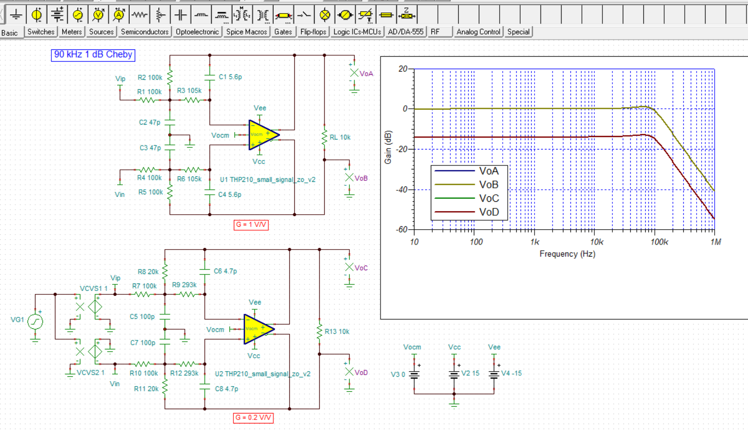

现在、我正在尝试基于全差动运算放大器 opa1637设计 LPF。 此外、LPF 需要0.2V/V 衰减和100k Ω 输入阻抗。 但是 、滤波器设计工具似乎不支持全差动运算放大器。是否有任何建议?

    您好、JimmyLee、
    我已经研究了您的滤波器要求、并合成了四个 利用 OPA1673 FDA 的独立低通滤波器。 有两种20kHz 0.1dB 切比雪夫型设计的增益分别为0.2V/V 和1V/V 和两个90kHz 1.0dB 切比雪夫型设计的增益也为0.2V/V 和1V/V 仿真结果如下所示。 请注意、由于 OPA1637处于预览模式、因此我们没有已发布的仿真模型可用。 我在仿真中使用了类似的 FDA 模型 THP201。 其模型尚未最终确定、但可用于演示有源滤波器响应。
    请记住、无源组件容差差异、运算放大器差异和电路寄生效应可能会在一定程度上改变响应。
    此致、Thomas

    您好、JimmyLee、
    请注意、在之前响应的第二组原理图中、VCVS1和 VCVS2分别连接到 VIP 和 Vin。 当我做其他事情时、我在某个时候捕获了图像、此时没有电线连接。 由于  仿真过程中确实存在连接、因此图中所示的结果是有效的。
    此致、Thomas

    感谢 你的帮助。 ,OPA1637目前处于预发布状态、我已使用 LME49724 μ m 替换它、并且 正如您在上面发布的那样、我已成功地在 Tina 中进行了仿真。 但我还有一个问题、就是如何 实现100k 的输入 阻抗
    您好、JimmyLee、
    目前的问题是、在对滤波器进行合成之前、只有如此多的自由度才能降低影响。 将输入电阻器 R1设置 为100千欧的问题是电容器 C1和 C2的值变得越来越小、尤其是90kHz 滤波器中的 C1。 C1变为小于10pF、然后运算放大器的输入电容和电路杂散电容开始改变滤波器响应。
    我对滤波器进行了重新合成、以便在每种情况下输入电阻为100千欧、然后结合其他 R 和 C 值、分别在90kHz 和20kHz 时提供0.1和1dB 切比雪夫响应。 由于我提到的电容问题、实际结果可能略有不同。   得出的滤波器如下所示。
    请注意、即使输入电阻器已设置为100千欧、 但有源滤波器的输入阻抗会随频率变化。 这就是包含多反馈(MFB)拓扑的 RC 输入有源滤波器的特性。
