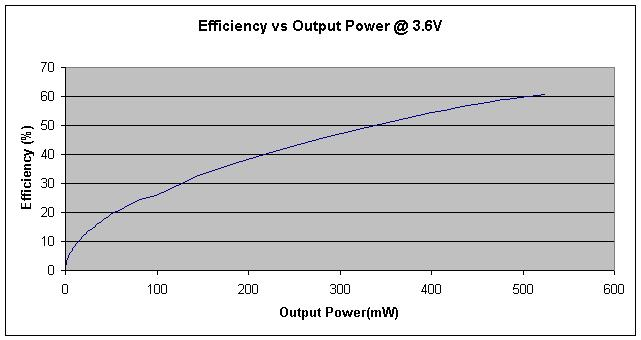

尊敬的 TI 支持人员:
对于音频编解码器/放大器 TLV320AIC3100、
在2.5W 的最大负载下驱动4 Ω 扬声器时、您是否有可能提供有关内置 D 类放大器的效率信息?
(即 SPKVDD 电流消耗与输出扬声器功率等)
我发现另一位社区成员提出了类似问题、但遗憾的是、TI 员工在回复中附加的图片已过期。 (请参阅下面的链接)
https://e2e.ti.com/support/audio/f/6/p/647130/2381138?tisearch=e2e-sitesearch&keymatch=TLV320AIC3100#2381138
提前感谢。
Steven
    您好 Steven、
    我能够查看这些图像并将其附在下面。 我希望这些资料是足够的,因为这正是我们所掌握的。

    您好、Aaron、
    实际上、您能否澄清效率测量是否通过8欧姆扬声器完成?
    谢谢。
    Steven
    您好 Steven、
    让我看看我是否可以获得有关这方面的更多信息。 我会尽快返回给您。
    Aaron
    您好、Aaron、
    非常感谢。
    我还快速比较了其他具有相似最大输出功率额定值的 TI D 类放大器。 (即 LM48310或 LM48312)并且 TLV8320AIC3100放大器的效率在类似的驱动额定功率下明显是最差的。(与4欧姆或8欧姆扬声器的结果进行比较。)
    只是想知道为什么会发生这种情况有什么特殊原因吗?
    提前感谢。
    Steven
    Steven、
    感谢您的耐心。我提供的图像最有可能用于8欧姆负载。 我无法得到确切的答案、因为这些都是大约11年前获得的。 这些图也可能是使用非优化测试设置/条件绘制的、效率可能会提高几个百分点。
    至于效率差异、专用 D 类产品通常使用具有极低 RDS 的功率 FET、因此可实现更高的效率。 这些产品使用的芯片面积和金属层等其他因素使得比较不公平。 希望这些信息能有所帮助。
