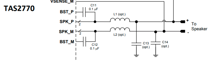

我将围绕 TAS2770设计一个放大器电路、驱动8欧姆扬声器、并查看了数据表和评估模块原理图、并有两个问题:
数据表应用电路显示了扬声器输出端的可选 LC 滤波器。  您能否推荐这些组件应该具有什么价值、在什么情况下它们会有所帮助?
TAS2770EVM 原理图(第13页)没有 LC 输出滤波器、但扬声器输出端有0欧姆电阻。  这是为什么、它比 LC 滤波器更受欢迎?
以下是评估模块和数据表原理图中显示差异的代码段:
评估模块:
数据表:
Josh
    大家好、Joshua、
    LC 滤波器组件不会放置在数据表中、因为它们可能会因您的应用和所需的频率响应而异。 有关如何计算滤波器组件值的详细信息、我建议查看此应用手册的第3.5节:
    http://www.ti.com/lit/an/slaa701a/slaa701a.pdf#page=12
    对于0欧姆电阻器、放置该电阻器用于评估或测量。 移除该电阻器可连接万用表以进行电流测量或任何其他评估。 它没有性能提升。
    如果您有其他问题或意见、请告诉我。

    约书亚、
    此外、您还可以查看 LC 滤波器计算器。
    Luis Fernando Rodríguez S.
    谢谢、Luis。  该应用手册非常好。
    Josh
