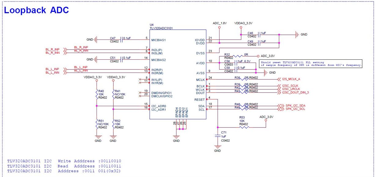

客户正在设计 TLV320ADC3101。 我 附加了原理图和寄存器值。 请查看。
e2e.ti.com/.../DMT_5F00_TLV320ADC3101-register-read-from-SoC-_2800_2_2900_.xls
我有一个问题。  模拟输入引脚连接到 GND。  由于模拟值为0、我认为 I2S DOUT 应该没有输出。
但是、DOUT 输出如下所示。 (CH1:LRCLK、CH2:DOUT)
你认为这是正常的吗?  请告诉我您的意见。
Downey Kim。
    Downey Kim、
    输入看起来不是交流耦合的(输入上有直流偏置)、因此在将输入接地时、会使输入负饱和。
    也就是说、 如果输入是交流耦合并端接至 GND、 则仍会有噪声、 因此 DOUT 不会为零。
    -Steve Wilson
    您好、Steve、
    我将 GND 连接到模拟输入。 没有直流偏置。  当没有模拟输入时、我想检查 DOUT 输出是否为零。 有办法吗?
    请查看寄存器设置。
    您好、Steve、
    随附的 ADC 原理图。 扬声器输出是 ADC 输入。 请查看输入行以了解任何问题。
    e2e.ti.com/.../ADC_5F00_AMP_5F00_SCH.pdf
    请回答上述问题。
    谢谢。
    您好、Steve、
    我正在等待答复。
    谢谢。
    Downey Kim、
    未使用的输入应连接在一起、并使用0.47uF 电容器将其端接至 GND。
    现在、我可以看到输入是交流耦合的、只是您最初发送的原理图中没有显示。
    -Steve Wilson
