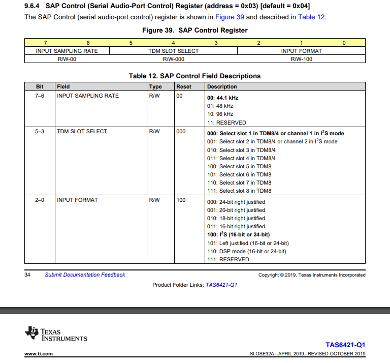

正如您在数据表中看到的、32位 I2S 功能没有选项。 据说 TAS6421-Q1可与32位 I2S 搭配使用。 如何激活32位模式?
如所示
    是的、您可以。  请参阅数据表第一页上的输入格式、图37介绍了 I2S 音频数据格式。
