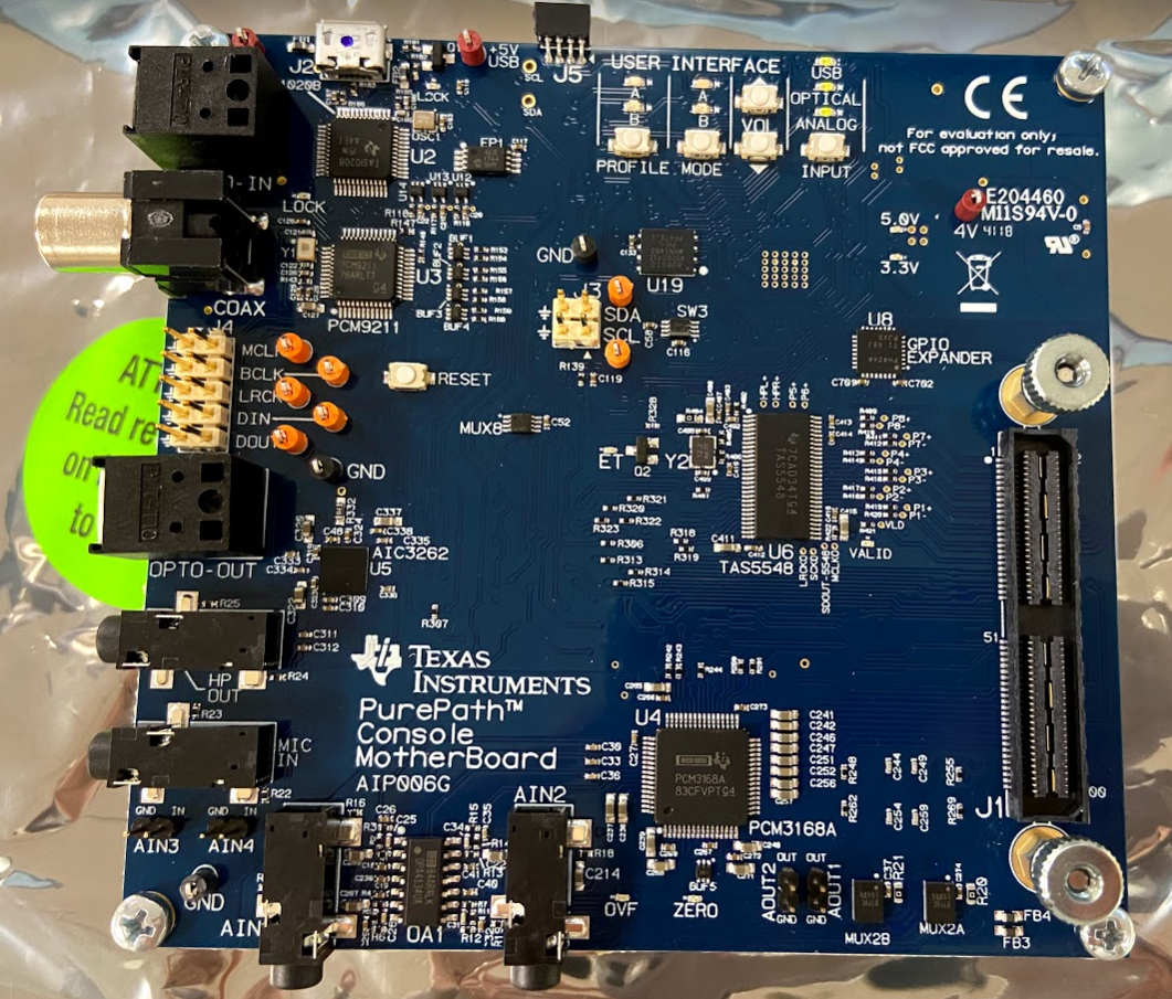

    我只使用主板连接到我的定制板。

    那么、您根本没有连接到 TAS5825MEVM? 而是连接到 PurePath-CMBEVM?
    您能否分享您的设置图片?

    您好、Jacob、
    您能否向我展示此电路板上的位置?
    祝你一切顺利、
    卡罗莱纳州
    我将 SDA 和 SCL 连接到电路板、以便能够使用 PPC3调优。
    您好、Jacob、
    在查看原理图后、我了解情况和情况的混合。
    来自主板的 I2C 线路预计会在 TAS5825M 的子卡上看到两个器件、用于使用 PPC3 TAS5825M 应用。
    如果定制板上只有一个器件、则必须使用0x9a 才能与 PPC3 TAS5825M 应用兼容。
    如果要使用0x98地址、可以在 PPC3上使用 I2C 主设备、但这需要手动写入 I2C。 您可以使用 I2C 日志并将其复制并粘贴到 I2C 主设备中。 您已经实现的最简单的解决方案是使用0x9a。
