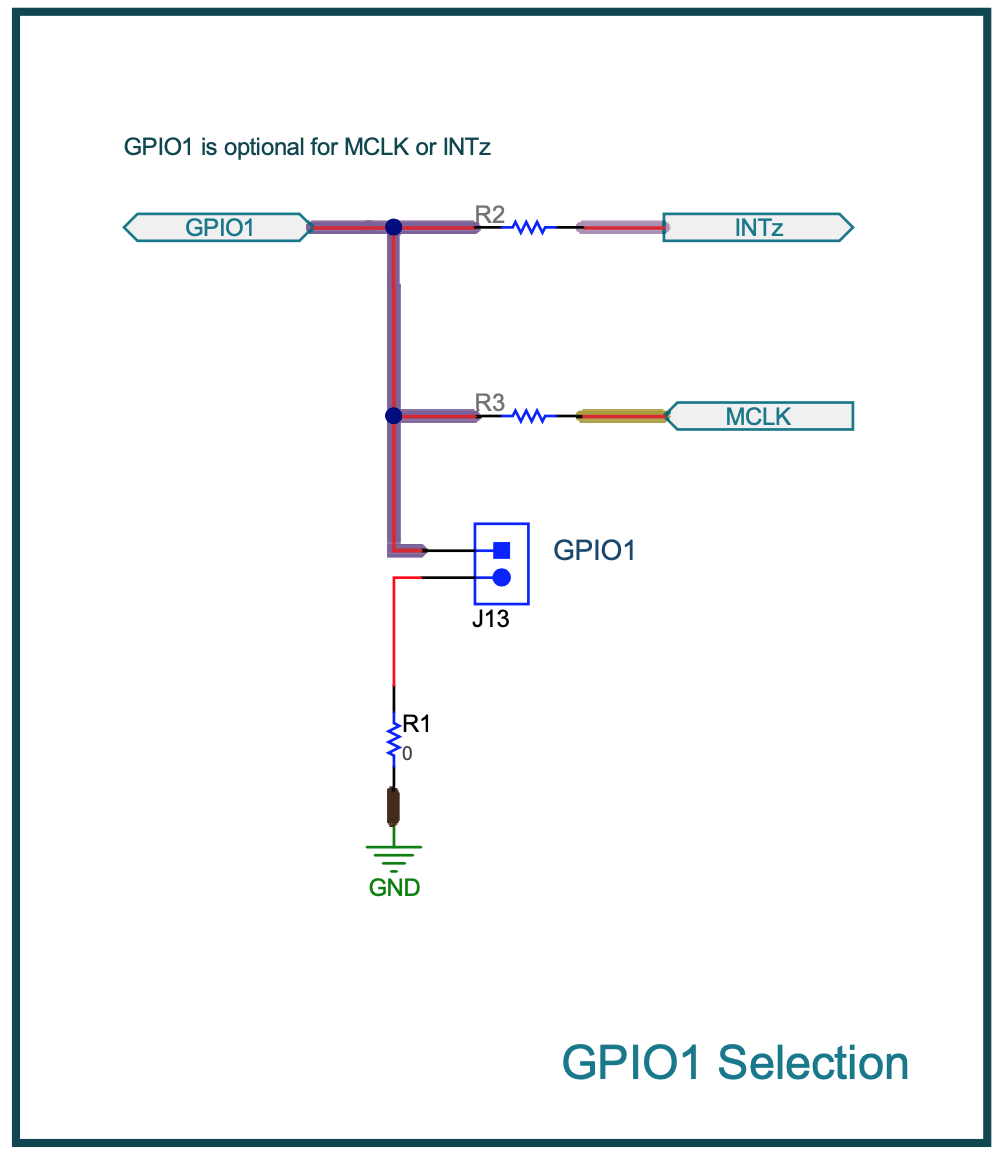

我尝试将 TLV320ADC3140设置为主 I2S 模式、并且在正确设置时钟时遇到一些问题。 我有一个12.88MHz 的时钟源作为 MCLK 源进入 GPIO1、并已在 MCLK_FREQ_SEL 字段中设置此频率。 此处指出、如果 MCLK_FREQ_SEL_MODE = 0、此设置有效-但这是 数据表中对 MCLK_FREQ_SEL_MODE 的唯一引用。
使用我的设置(未设置 MCLK_FREQ_SEL_MODE)观察到的输出是~1.7Mhz BCLK、其 fs 为~6.7kHz (256比率、而不是寄存器中配置的64)。
由于配置主控模式 AppNote 似乎仍然不可用、您能否帮助我为以下模式提供一个有效的设置:
- GPIO1上的12.88MHz 输入
- 48kHz 采样率、FS/BCLK 比率为64
16位 I2S 输出
-通道1和2作为 I2S 流中的 L/R
    用户、
    如果您使用的是 EVM、请确保移除 R2并将 MCLK 直接连接到 J13、或者只需将 R2移至打开的 R3位置、并确保跳转脱离 J13。
    接下来请注意、在主控模式下、I2S 的时钟不符合 I2S 规范。  实际上、FSYNC 边沿与 BCLK 的上升边沿同步、因此一切都被左移半个周期。 有一种权变措施。 详细信息如下
    BLOK_PL (P0、R7、D[2])= 1
    TX_Edge (P0_R7_D[1])= 1
    ASI_FORMAT (P0_R7_D[7:6])= 2'B10 (LJF)
    FSYNC_POL (P0、R7、D[3])= 1
    换句话说、寄存器7应该为0x87
    #configure GPIO1 as MCLKinput **注意如果您使用的是 EVM,您还必须提供 MC
    寄存器0x21应为0xa0
    寄存器0x13应为0x81
    寄存器0x14应为0x44
    配置所有其他寄存器并启用 ADC
