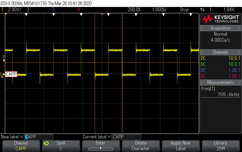

对于 PCM5122EVM、我们不使用数字部分、因此我们移除了 W3和 W4的所有跳线。 外部 MCU 提供 I2C、I2S 等信号和其他控制信号。 但我们收到错误消息"Wait for CP voltage valid"。 设置、参数和波形如下所示。
模式1:L (GND)
模式2:H (3.3V)
ADR1/ADR2:L (GND)
SCK:5.64MHz
BCK:705.8KHz
    尊敬的 Benson:
    您能否确认您的时钟值? 您使用的是 FS = 22kHz、对吧? 那么、BCK = 32×FS、而 SCK = 256×FS?
    因此、您必须配置时钟树以支持这些速率、您是否在这样做?
    该器件只能针对以下时钟组合自动配置时钟树。  由于22.05kHz 不在该列表中、因此您需要使用表133来配置时钟树。
    您能否确认 VNEG 引脚上的电压?
    Paul
