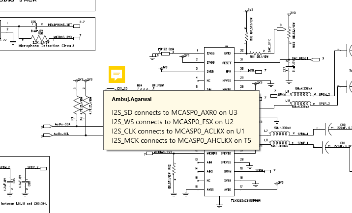

我正在使用载板连接 BeagleBone Green Wireless。
我在此附上了音频 DAC 和 SD 卡原理图的一部分。
能否有人查看我的原理图、以便我继续进行 PCB 开发 cycle.e2e.ti.com/.../Sd_5F00_Audio_5F00_TI_5F00_review.pdf
    大家好、Ambuj、
    我已经查看了 TLV320DAC3100原理图部分。 我注意到、有一些选项可以将两个扬声器连接到 TLV320DAC3100扬声器驱动器。 在内部、SPKM 和 SPKP 被连接至其各自的对、如数据表的第2页所示。 因此、如果连接了两个扬声器、则必须注意等效阻抗不低于最小建议值。 否则、可能存在过流事件的风险。
    http://www.ti.com/lit/ds/symlink/tlv320dac3100.pdf#page=2
    您能描述一下扬声器驱动器输出连接、以及为什么它们连接到 MICBIAS 和耳机检测引脚?

    您好、Luis、
    感谢您的反馈。
    扬声器驱动器输出不应连接到 MICBIAS 和耳机检测。 我们的原理图中的 R104和 R105不是必需的、已删除。
    我们在设计中使用8欧姆扬声器、因此我不会看到任何问题、因为等效阻抗低于最小建议值。
    希望与 AM3358的物理接口看起来也可以吗?

    大家好、Ambuj、
    我在您共享的原理图中找不到 AM3358连接。 您能否将其指向原理图? 我认为您是指 I2S 接口、对吧?
    Luis Fernando Rodríguez S.
    您好、Luis、
    是的、我指的是 I2S 接口。
    Sine 我正在使用 BeagleBone Green、我已经对 I2S 接口的原理图做了评论。 请参阅随附的快照以了解相同内容。
    谢谢、此致、
    Ambuj Agarwal
    大家好、Ambuj、
    感谢您的澄清。 我可以验证与 AM3358器件的连接。 所有这些都是正确的。 无需在原理图中修改它们。
    如果您有其他问题或意见、请告诉我。
