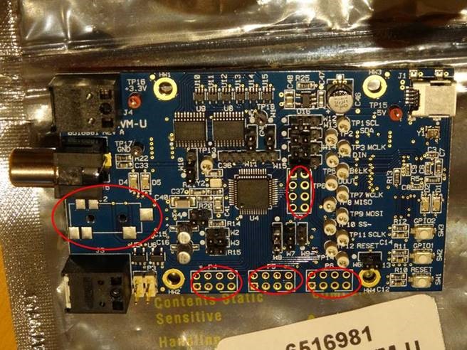

一位客户声称我们交付给他的评估板、说并非所有器件都在评估板上、即模拟输入连接器以及 开关 SW2和 SW3将不起作用。
他提供了两张图片、展示了交付的电路板:

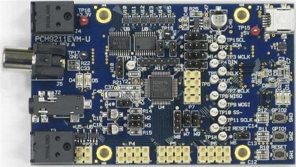

以及预期的电路板之一:
您能不能告诉您电路板布局是否在某个时候发生了变化、或者我们是否提供了错误的版本?
至少两个 PCB 显示相同的 REV A。
过去、我在其他产品上看到过这种情况、这是由于器件短缺、如果通用功能不受此影响、则会交付另一种电路板变体。
这里可能也会出现这种情况吗?

    让我来看看这一点、 器件出现短缺、这可能会解释音频插孔、但总有替代接头的器件!  安装 P3但未安装 P4、P5、P6或 P7也很奇怪。

    我让评估模块团队仔细研究这个、 他们正在提取剩余的库存来检查电路板、但我知道的是、如果没有接头和输入插孔、这本不应该交付给您。
    您能否检查您的终端的剩余库存?  如果有更多电路板会出现此问题、我们需要进行更换。

    我们似乎有几个此类板有库存、并将提供 RMA。
