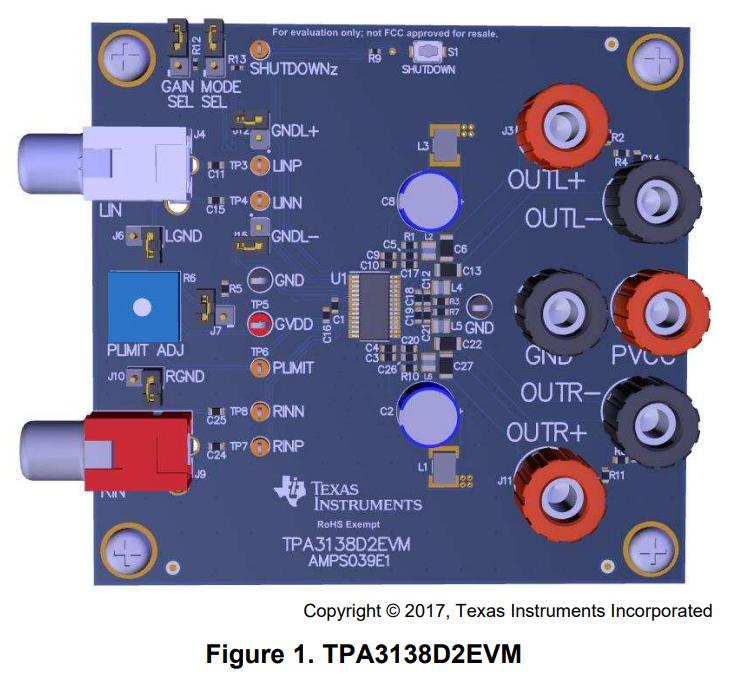

我的客户要求在 RL=4Ω Ω 的条件下输出不带散热器的10Wx2 (立体声)。
TPA3138D2EVM 是否实现了这一点?
如果是、请告诉我电源电压。
Kuramochi
    您好 Kuramochi-San、
    我们不建议在没有散热器的情况下使用此器件。 没有该器件、该器件就无法正常工作。
    Robert Clifton
    Robert San、
    感谢你的答复。
    EVM 上似乎没有散热器、这不是推荐的条件吗?
    Kuramochi
    您好、Kuramochi、
    4 Ω 负载会导致效率降低、因此它对 TPA3138带来了重大的热挑战。
    不确定10W 是用于1% THD 还是10% THD、但您可以尝试使用具有1SPW 模式的 TPA3138D2EVM、负载使用4 Ω+ 33uH、12V PVDD。
    即使上述设置有效、我们仍建议选择较小的 Rdson 产品以留出更多的热裕度、例如 TPA3128D2。
