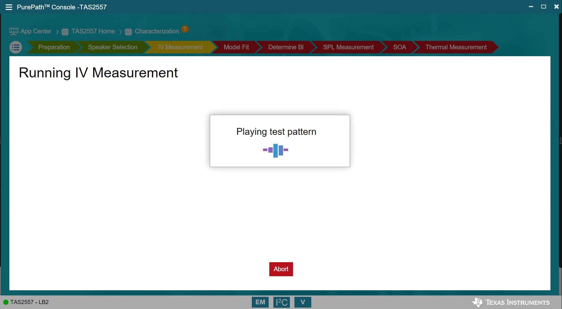

客户正在参加 PPC3培训:
https://training.ti.com/smart-amp-quick-start-how-characterize-your-speaker?keyMatch=smart%20amp%20tuning
PPC3从低到高进行频率扫描、然后挂起:
此外、如果它们中止测试、则仍会挂起。  直到完全关闭 PPC3。
他们发现了这篇文章,但没有提供任何解决方案:
http://e2e.ti.com/support/audio/f/6/t/874629?tisearch=e2e-sitesearch&keymatch=tas2557%2525252520Running%2525252520IV%2525252520Measurement
是否有任何关于可能出错的想法?
他们可以尝试做什么来实现它?

    Mark、您好!
    我想他们将 IOVDD 跳线设置为3.3V、您可以让他们将其设置为1.8V 吗?
    不确定是否相同、但我们注意到在将学习板与我们的 PPC3主板结合使用时会出现一些问题、并将 IOVDD 设置为3.3V/
    -Ivan Salazar
    应用工程师-低功耗音频和传动器
    您好、Ivan、
    感谢您的回复。  我正在假设两个电路板上的 IOVDD 都需要更改为1.8V (J20 PP-SALB2-EVM 和 J30 TAS2557EVM)?
    标记
    Mark、您好!
    PP-SALB2-EVM 上的 J20是 DMIC 的电压源、在本例中未使用。
    他们是否已经尝试在 TAS2557EVM 上将 IOVDD 设置为1.8V?
    -Ivan Salazar
    应用工程师-低功耗音频和传动器
    您好、Ivan、
    是的、他们尝试了1.8V 电压、但仍然发现问题。
    标记
    Mark、您好!
    我将通过电子邮件跟进。
    现在关闭此主题。
    -Ivan Salazar
    应用工程师-低功耗音频和传动器

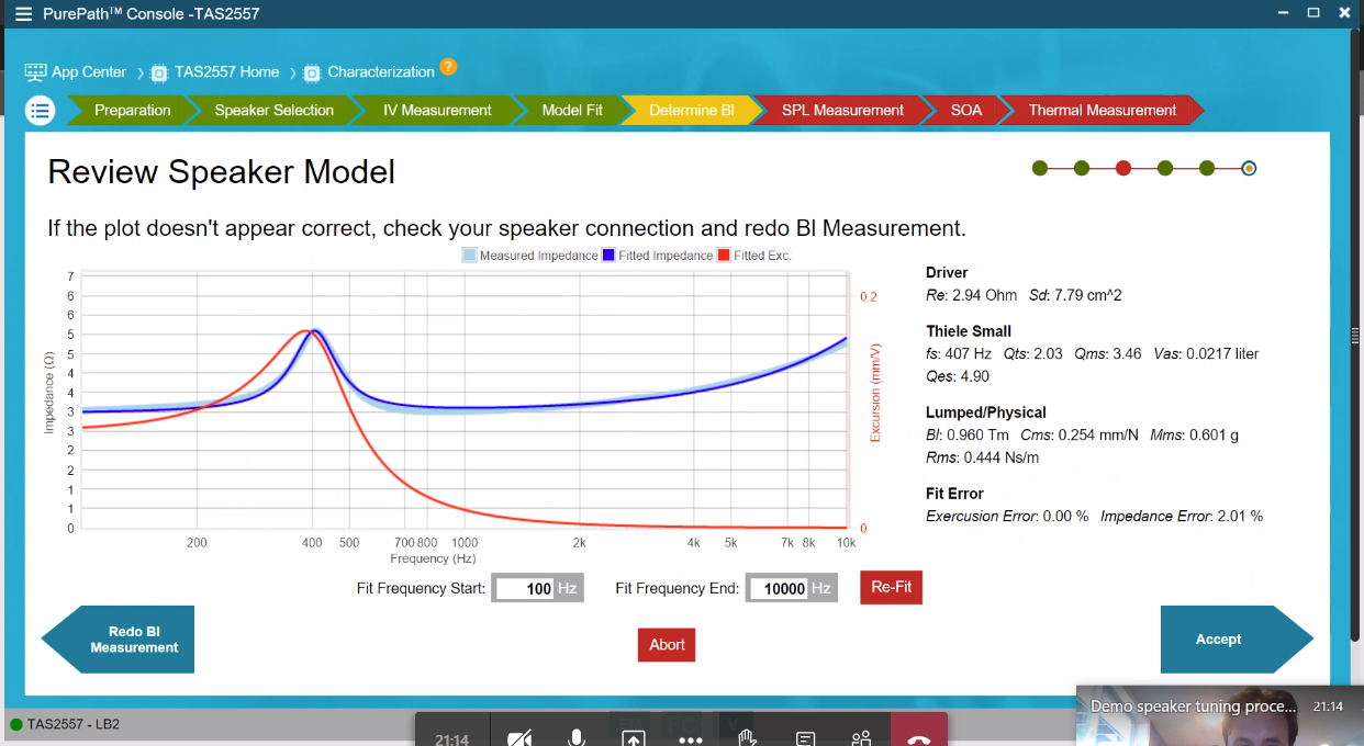

    您好、Ivan、
    在删除所有 Matlab 安装并重新安装 PPC3后、它可以正常工作。
    但下一个问题是扬声器的发热不够快。 因此、PPC 在~400秒后超时。
    我已经使用 EVM 上的扬声器之一完成了该过程、效果很好。
    我注意到,它向扬声器提供的功率不超过~2.5W,不会使扬声器发热。
    我找不到合适的设置来提高功率。
    请提供建议。
    标记
    Mark、您好!
    客户是否已确保将数据表中扬声器的所有必需规格输入 PPC3? 一些规格包括偏移限制、扬声器直径等
    您能否从扬声器特征评定过程中获得阻抗和偏移图的捕捉? 高频音调非常适合微型扬声器、为了加热扬声器、我们可能需要降低音调的频率。 我们已经为新器件提供了该选项、但我将检查我们是否可以在 TAS2557应用程序上获取该选项。
    -Ivan Salazar
    应用工程师-低功耗音频和传动器
    您好、Ivan、
    我们似乎没有得到我们对扬声器的期望值。  驱动程序的 RE 值应为3.5 +/- 5%。  看起来很低。
    请提供建议。
    标记
