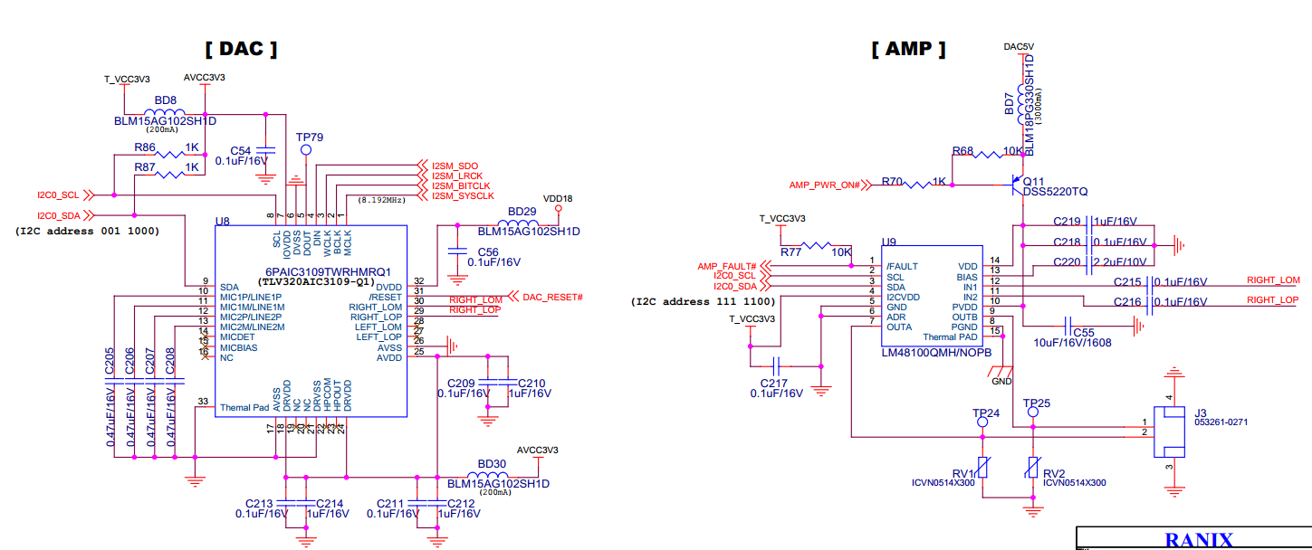

尊敬的先生:
您能否查看随附文件的原理图。
    您好、Dexter、
    请在下面查找我对编解码器原理图的评论:
    使用一个.47uF 电容器将未使用的模拟输入连接至 GND、这是很好的。 您可以将所有未使用的输入连接到单个.47uF 电容器、以节省几美分。 这不是必要的,而且仅仅是为了节省成本。
    2.对于数字 CLK 信号和 DIN、我看不到任何串联电阻。 这可能在另一页关闭、但我们建议添加小串联电阻(<100欧姆)、以帮助确保信号完整性。
