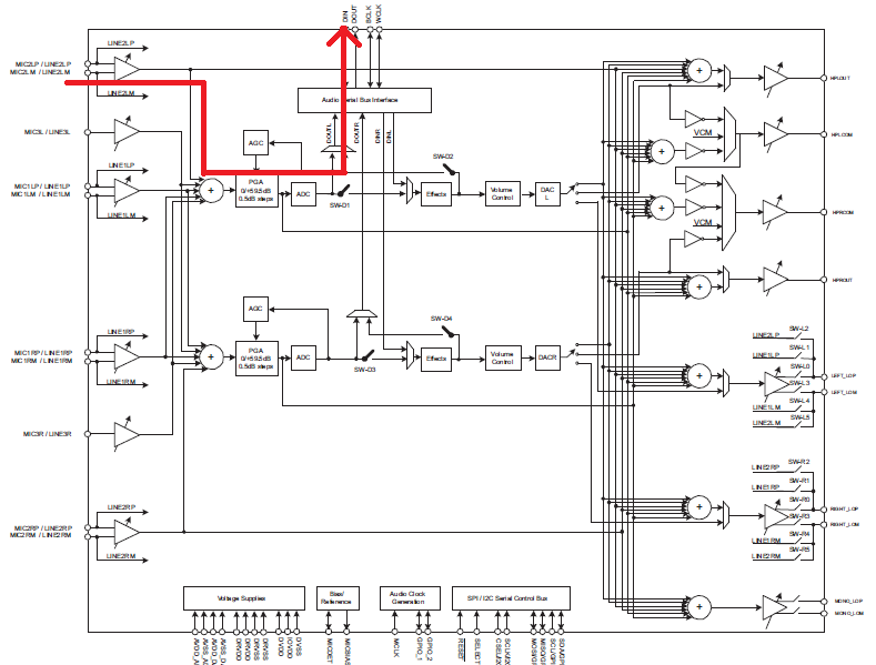

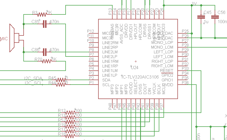

     请在附件中找到我的 sch、code 和一张图片、以展示我想要实现的目标。 我面临两个主要问题
     1.我找不到方框图和寄存器之间的关系。 有许多开关、我无法将它们与相关位匹配(例如:R40的位4-5、R80的位7和 R108的位2&3之间有何差异?)

    我添加了一个方框图、其中显示了内部块及其各自的寄存器。 这在确定需要对哪些寄存器进行编程方面应该会更有帮助。 乍一看、您似乎正在为 ADC 正确供电、路由 LINE2L 和取消 PGA 静音。 我确实注意到、您还将 LINE1L 连接到当前未使用的 LADC。 请将0x7C 写入寄存器19。 此外、未使用的输入应通过0.47uF 电容器连接到 GND、并且不应悬空或不应直接连接到 GND。  e2e.ti.com/.../0160.AIC3106_5F00_Block_5F00_Diagram_2800_0-9_2900_.pdf
    由于 ADC 看起来处于开启状态且 PGA 处于取消静音状态、您能告诉我您在输出中看到的是什么吗? 如果您可以提供一些示波器捕获、则一些示波器捕获会很有帮助。 此外、您能否提供有关您提供的 CLK 的更多信息? 我看到您正在使用 PLL、并希望确保 PLL 已正确配置。 MCLK、BCLK、WCLK 和 DOUT 的一些示波器捕获也会有所帮助。 由于您能够使用旁路路径、因此我们可以将 I2C 通信交叉作为一个问题。

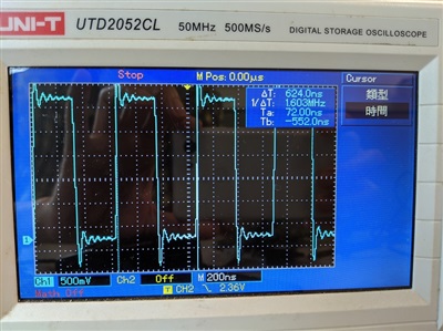

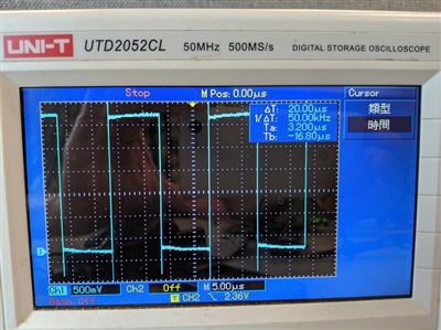

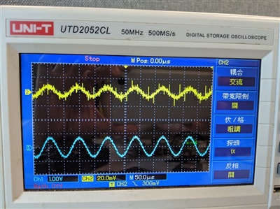

     由于我现在使用 Cortex-M3 MCU 来控制编解码器、根据 MCU 的数据表、MCLK 时钟为48000 x 256 = 12.288MHz、这符合我的测量要求。 请找到我的测量结果
    MCLK
    BCLK
    WCLK
    R108 = 0x0C
    R108 =复位值

    MCLK 是否看起来失真? 这是为什么? 范围限制?
    如果 MCLK 为12.288MHz、则不需要 PLL。 如果 PLL 被禁用、FS (ref)= CLKDIV_IN/(128*Q)。 在本例中、fs (ref)= 48000Hz、CLKDIV_IN = 12.288MHz、则 Q 需要等于2。

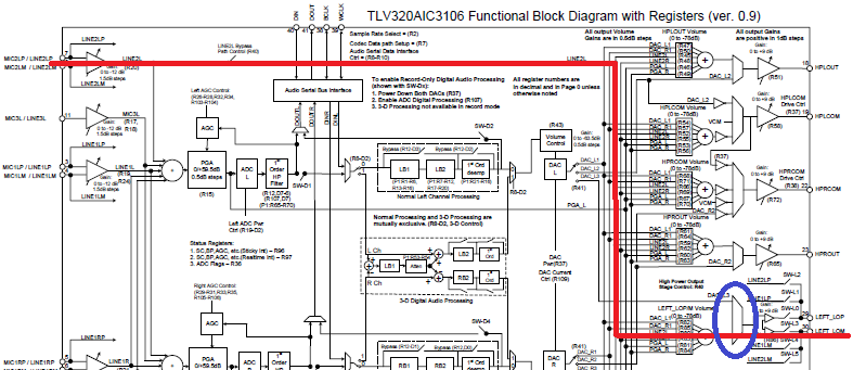

     很抱歉、还有一个问题。 我尝试逐步解决问题。 根据方框图、可通过更改 R20 = 0、R40 = 0x30、R80 = 0x80且 R86 = 0x08将信号直接输出到 LOPM (请参阅下面方框图中的红色路径)。 但我不能这么做。 我错过了什么吗? 我发现有一个多路复用器(或混频器?) 方框图中(以蓝色圆圈表示)。 但我在 SFR 中找不到它。 DAC 关闭后、它是否会自动切换到处于先前状态的混频器?
     Sin Shu Kei、您好!
    看起来输出未完全加电。 您能不能将0x09写入寄存器。 86? 在数据表中、它指出该位是只读位、但这实际上是一个错误。 寄存器86和96的位 D0为 R/W、应设置为1、以便为各自的输出驱动器供电。 由此给您带来的不便、我们深表歉意。
