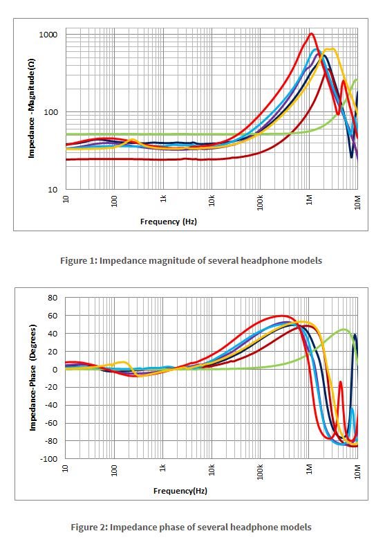

大家好、我在高精度实验室中研究了运算放大器失真。
在讲座中、他说失真随着频率的增加而增加。
此外、当存在更多电流(低负载阻抗)时、失真更大
我想知道出现这些情况的原因。
您能更详细地解释一下吗?

    我将向您推荐 John Caldwell 和 Bharath Vasan 撰写的 TI 博客系列、"放大您的罐:..." 一个由5部分组成的系列、介绍与驱动耳机相关的运算放大器电气特性。 在第3部分"测试您的耳机放大器失真知识"中、John 解释了失真随着频率的增加而增加的原因。 您可以在此处找到该博客:
    https://e2e.ti.com/blogs_/archives/b/precisionhub/archive/2016/02/26/amp-up-your-cans-part-3a-distortion-in-headphone-amplifiers
    这是一个非常详尽的博客系列、对音响发烧友非常感兴趣。 该系列还介绍了输出负载与失真的关系主题。

    但在博文中、我对 OPAMP 稳定性有疑问。
    在博客中、他提到根据上图、耳机阻抗的作用类似于高频电容器。
    我可以理解幅度图。 对于电容器、阻抗幅度会随着频率的增加而降低。
    但我无法理解为什么电容器的相位减小。
    您能否更详细地解释电感器相位增加和电容器相位减少的原因?

    当电容和电感负载的增益和相位行为与 RC、RL 或 RCL 电路等电阻一起应用时、您要询问的问题至关重要。 我认为、如果您观看有关运算放大器稳定性的 TI 高精度实验室-运算放大器课程、这样做将为您提供更完整的信息、我可以在这里的 e2e 上提供这些信息。 以下是高精度实验室系列的链接:
    https://training.ti.com/ti-precision-labs-op-amps
    您需要查看第10部分-运算放大器稳定性。
