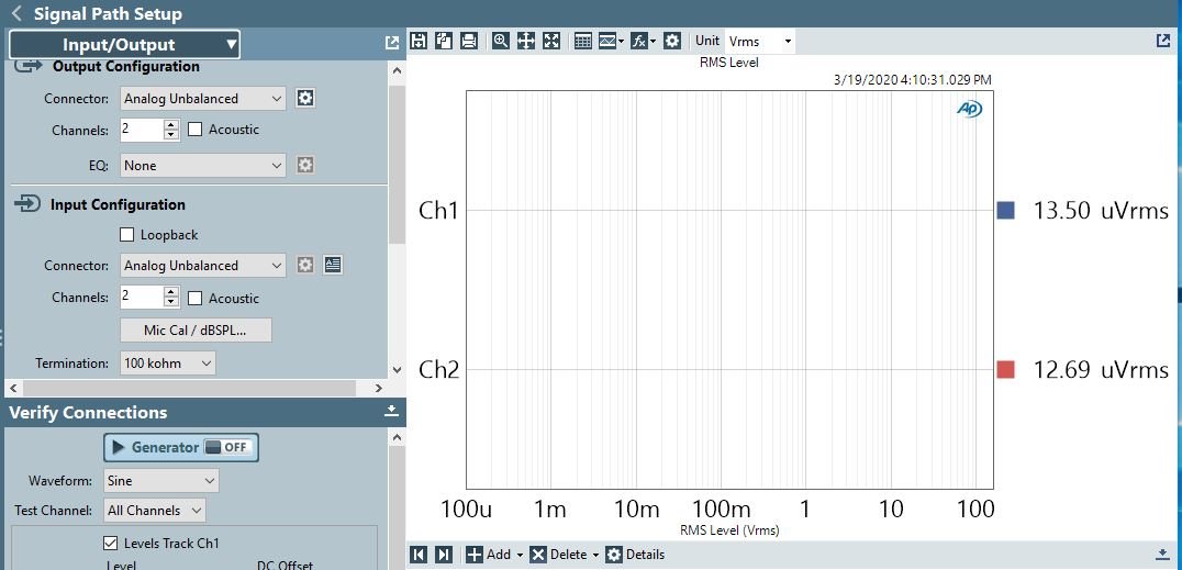

这里是我在32欧姆负载条件下 TPA6130 EVM 上的本底噪声测试结果。 输出信号似乎在关断模式下接地。 我是对的吗?
1、SDN#=低:1.2uV
SDN#=高电平:1.2uV。 I2C 寄存器保持默认状态。
SDN#=高电平、写入0x01 = 0xC0、0x02=0x35:13uV
SDN#=高电平、写入0x02 = 0xf5 (静音):4.6uV
5、SDN#=高电平、写入0x02 = 0x35、0x03 = 0x03 (高阻态):13uV

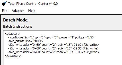

以下是我用于测试的配置:

    您好、Wayne、
    您的噪声测量值似乎都在正确的范围内。 通常情况下、本底噪声水平应约为9uVrms、带 A 加权滤波器、VDD = 3.6V 和0.1dB 增益。 该电平可能会因电路板和外部组件而异。
    您能否提供有关客户本底噪声测量的详细信息? 与 EVM 相比、他的电路板是否有许多差异?

    通过将0x03写入 Hi-Z 可以解决噪声问题、因此我们假设噪声来自 TPA6130的输入级。
    我们将在向 TPA6130施加+5V 电源时识别另一个噼啪噪声。 您是否可以查看我在 EVM 上的测试结果?
    1.保持 SDN#为高电平。 施加+5V 电源时、我得到-116dBV pp 噪声
    1.保持 SDN#为低电平。 施加+5V 电源时、噪声为-115dBV pp
