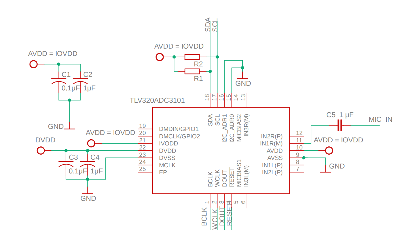

器件型号:TLV320ADC3101
我正在为 TLV320ADC3101疲于应对。
无论输入信号如何、我都只会获得振幅约为5mV、偏移数为几 mV 的噪声。 当我更改 PGA 增益时、失调电压和振幅都不会改变。
我的寄存器值如下:

    您好 Florian、
    感谢您提供信息。 让我继续看看寄存器设置、我将尽快返回给您。
    至于原理图、我的注释如下:
    1.电源去耦看起来不错。
    2.我们建议在 CLK/DIN/DOUT 线路上添加小型串联电阻器、以帮助实现振铃和过冲。
    3.未使用的输入应使用0.47uF 电容器连接到 GND。
    这些只是一些小问题、也是唯一可能导致输出噪声的问题。
    Aaron Estrada
    感谢您的回复、
    它现在可以工作了。 似乎我使用的是故障组件。
    Florian Strobel
