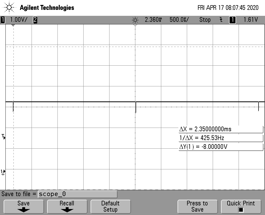

大家好、提前感谢您的帮助。
我想通过转换结束时的信号读取 ADC 数据、以便不轮询 ADC 状态寄存器。
为此、信号 INT1配置为 MFP5上的输出。 但 ADC 转换结束时的信号 INT1始终具有4.6ms 的周期。
这不取决于我的设置。 Fs 选择0.192MHz。 下面给出了一个示例程序代码。 如何设置数据输出的频率?
我怎么了?
WRITE_ADC_TLV320 (0x00、0x00);/*初始化为第0页*/
WRITE_ADC_TLV320 (0x01、0x01);//通过软件复位初始化器件*/
WRITE_ADC_TLV320 (0x04、0x00);//引脚 MCLK = 25MHz 是 CODE_CLKIN *
WRITE_ADC_TLV320 (0x12、0x01);/*为 NADC 分频器加电、值为2 */
WRITE_ADC_TLV320 (0x13、0x04);//为 mAdc 分频器加电、值为7 */
WRITE_ADC_TLV320 (0x14、0x20);//将 ADC 的 OSR 编程为128 *
WRITE_ADC_TLV320 (0x3D、0x0D);//选择 ADC PRB_R13 *
WRITE_ADC_TLV320 (0x51、0xc0);//为左侧和右侧 ADC 通道加电*
WRITE_ADC_TLV320 (0x52、0x00);//取消左侧和右侧 ADC 数字音量控制的静音
WRITE_ADC_TLV320 (0x66、0xc1);//为左侧和右侧 ADC 通道启用 DC 测量模式0 0001:DC 测量 D 参数= 1*/
WRITE_ADC_TLV320 (0x67、0x00);/*左通道和右通道直流测量结果更新被启用*/
WRITE_ADC_TLV320 (0x30、0x02);        /*直流 INT1中断*/
WRITE_ADC_TLV320 (0x34、0x014);      /*来自 MFP5 (32引脚)的 INT1输出*/
    您好 Vladimir!
    欢迎参加我们的 e2e 论坛!  我不会立即看到您的寄存器设置有任何错误、但是如果您可以验证上面的最后一行是否实际将0x14 (而不是0x01)写入寄存器34、我会很感激。  您能不能为我描述 INT 脉冲的宽度是什么样的?
    感谢 Tom 的及时回复、并希望为我提供帮助。 对于寄存器34h、写入14h (00010100:GPIO 输出为 INT1、SLAA408A、112)。 主调试程序看起来非常简单、在循环中读取2Dh 寄存器(粘滞标志寄存器3 - 0x00 / 0x2D)、以便自动清除数据就绪标志(左侧 ADC 直流测量数据可用标志/ 1)。 数据可用/将在读取寄存器时清除)。 μs 该标志显然正在被移除、因此 INT1信号看起来像这样:高电平2.3 MSEK、低电平0.4-0.5 μ s (变化)、周期非常精确2.35ms。 为什么信号 INT1出现如此低的频率、因为根据我的计算:ADC_FS = 25 * 10 ^ 6 /1/4/32 = 195.3kHz?
    while (1)
               LED_BLINK;
               READ_ADC_TLV320 (0x2D、0);
               延迟(10_usec);
    }// main ()
    我发现、在读取粘滞标志寄存器3 - 0x00 / 0x2D 寄存器后、数据就绪位不会复位、尽管它们应该复位、正如文档所说的那样。
    左侧 ADC 直流测量数据可用标志
    0:数据不可用
    1:数据可用(将在读取寄存器时清除)
