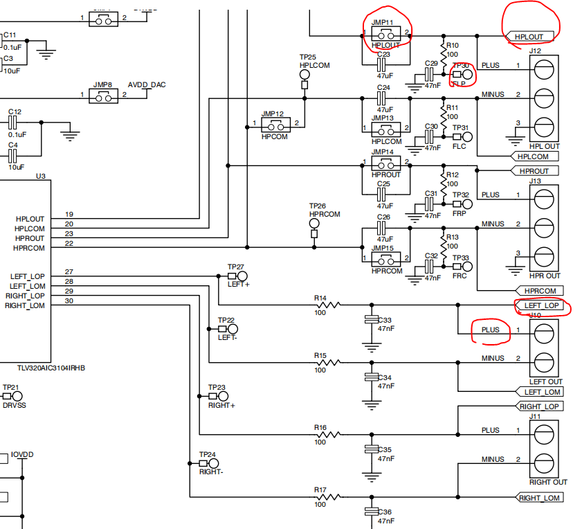

设计
 在 TLV320AIC3104IRHBT EVM 中、有一些有关输出电路的问题。
当 HPLOUT 和 LEFT_LOP 被连接时的电路是不同的。 保留的 TP30测试点的作用是什么? JUMP11应何时短接?
Elsa Duan
    您好、Elsa、
    当您希望对输出进行交流耦合、而 TP30是低通滤波器的输出时、应组装 JMP11。 此滤波器将移除由编解码器生成的任何带外噪声。 我希望这对您有所帮助!
