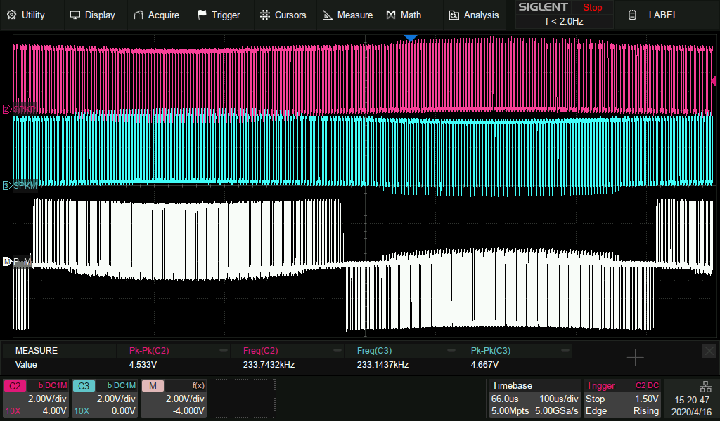

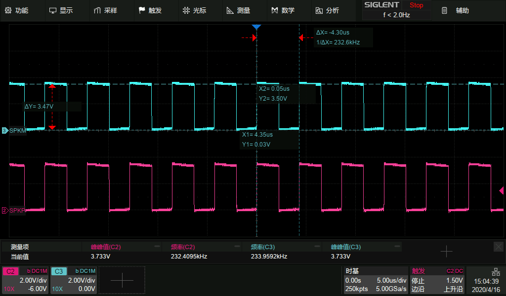

    您好,Luis
        但我们测量的波形类似于 BD 调制。
    感谢您的反馈。
    您能否提供一些具有和不具有音调的 SPKP 和 SPKM 输出的捕获?
    谢谢你。
    Luis Fernando Rodríguez S.
    您好、Luis、
    请按如下方式查看波形:
    1kHz
    2.无提示音
    大家好、Amelie、
    很抱歉造成混淆。 是的、这肯定是 BD 调制。
    , 、TAS2505-Q1 仅支持?μ s 的 BD 调制
    您好、Lin、
    是的、遗憾的是无法修改调制方案。 它仅支持 BD 调制。
