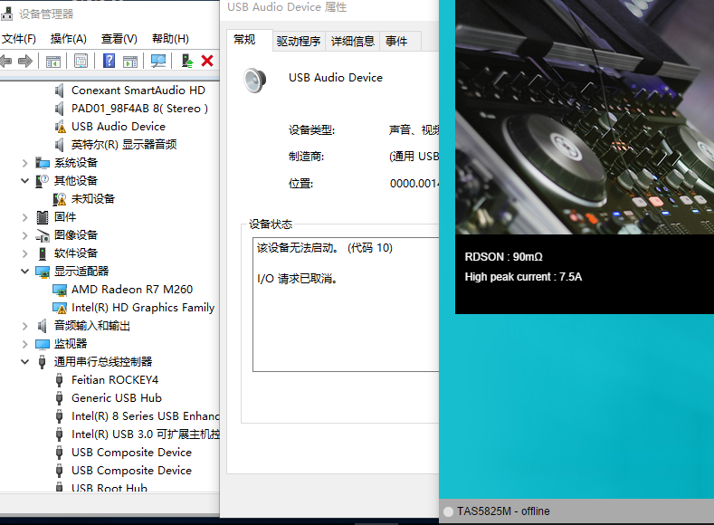

开始时,主板无法正常工作(连接计算机时显示 unknow)。 我刻录 EEPROM、现在它可以工作(LED 显示正常、并且计算机中现在没有 unknow)。

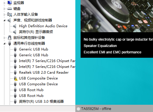

但现在 我发现它无法与 PPC3连接。它似乎丢失了一个设备。   (请看照片 )  我现在该怎么办?

    它可能与 USB 驱动程序相关。
    我建议您重新安装 PPC3并重试。
    Derek
    尊敬的 Derek:
    它还不起作用。
    我想主板上有一个损坏的器件。但是我不知道哪个 IC 会影响 USB、而是选择 TAS1020B、  您能 给?提供建议
    您可以更改另一台计算机以检查主板是否损坏。
    Derek
    尊敬的 Derek:

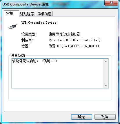

    也无法正常工作。

    您的笔记本电脑中似乎找不到 USB_udioEVM 驱动程序。 但 LED 指示它已锁定。
    如果您的操作系统是 Windows 10、请重试:
    1. 要更改为 PC 的 USB 端口、请检查回放/录音重试;
    2. 再次尝试安装以下驱动程序:
           e2e.ti.com/.../8304.TUBAudDriverLatest_5F00_V4.zip
    Alix Wan。
    您好、Wan、
     情况也一样。
    计算机显示无法将此 USB 设备用作音频 IO。
