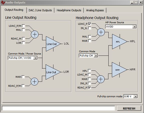

我最近开始使用 TLV320AIC3254EVM-K、并根据用户指南验证了所有开关连接和跳线。 我已通过 J9耳机输出和通过 J5插孔进行的外部麦克风测试成功测试了控制软件的音频文件播放。 我希望对这两个器件进行布线、以便通过耳机输出听到麦克风输入。 此外、是否可以记录输入数据

    通过启用 ADC 到 DAC 回路、可将数字化麦克风信号路由到耳机。 回路使能位位于第0页寄存器29的 D4位(立体声 ADC 输出路由到立体声 DAC 输入)。 录音将一如既往地继续工作。 由于您已经配置了从麦克风到 I2S 的 ADC 路径以及从 I2S 到耳机的 DAC、因此将麦克风数据路由到耳机只需启用回路即可。

    感谢您的回答。 我假设您是指在 音频接口中启用数字回送。 我在论坛中引用了一个主题后已经尝试过它。 我得到的只是通过耳机输出(J9)的静态噪声。 在硬件部分或 CS 中的模拟设置中是否还有其他遗漏? 这些是 cs 中的一些配置。

    您共享的所有设置看起来都是正确的。 但也有其他设置-如模拟电源设置、时钟分频器加电等
    附加了一组完整的寄存器写入。 您可以使用 CS 工具的命令行界面进行下载。

    是的、时钟部分中缺少一些检查。 现已改正。 成功路由已完成。
