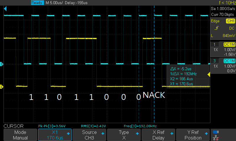

两层布局 板配置为 PBTL 模式、在硬件模式下工作良好。 但在软件模式下 、TAS5760MQ1未对所有 I2C 访问做出任何应答。
我按照第 49页的数据表启动过程-软件控制模式
配置所有数字 I/O 引脚 (有 SPK_GAIN[1:0]= 11、ADR 2K 拉低、SDA 1K 拉高、SCL 1K 拉高、SPK_SD 拉低)
2.从 SPK_SD 引脚=低电平开始
3.启动电源(PVDD/AVDD=12V,DVDD =3.3V)

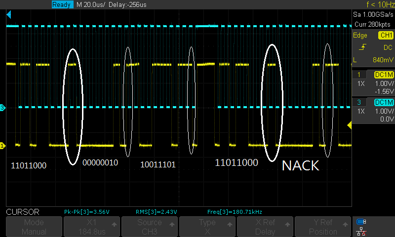

4.一旦电源稳定、启动 MCLK、SCLK、LRCK (MCLK=12.288MHz、SCLK=6.144MHz、 LRCK=192KHz)、(我还尝试了 MCLK=12.288MHz、SCLK=3.072MHz、LRCK=48kHz)
5. 350US 之后,通过 I2C 配置器件。 重复写入寄存器0x02,数据为0x9D,但无应答返回。 SCL 的频率为192KHz。
我没有 TI 评估板。
您会告诉我如何使其正常工作吗?
IC 标记:从 Mouser 购买的81A38PTG4 5760MQ1。
      示波器捕获的时序。
    www.dropbox.com/.../TAS5760 acknowledge1.png
    捕获重复时序。
    www.dropbox.com/.../TAS5760 acknowledge2.png
    您好、Elliot、
    本能地、我的第一个想法是、如果您确保将其发送到正确的从器件地址、因为这听起来纯粹是一个通信问题、而不是器件问题。
    Robert Clifton
    您好、Robert、
     SPK_SLEEP/ADR 被拉至低电平、所以从器件地址为1101100=6C、我使用这个地址。 我还尝试另一个地址6D、但也失败了。
