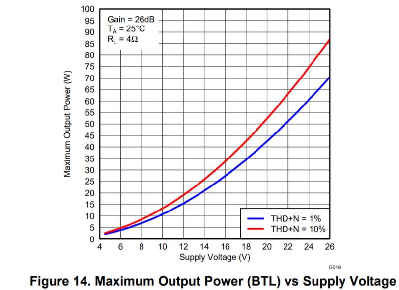

tpa3116规范规定、当电源电压为18V 时、它可以满足2x35w 的输出功率要求。 但我发现、当电压在20V 至23V 之间调节时、输出功率仍然限制在大约2x33w。 它是否受到内部限制?
当输出功率为2x35w 时、电源电压需要达到多少伏特?
IC 引脚6-8的外设电路是什么?
    如下图所示、我们的测试条件为18V、4 Ω 负载、26dB 增益设置、~35W 输出@1% THD。
    因此、请检查是否存在任何不同的增益设置或功率限制器设置? 至于引脚6-8、增益设置在数据表7.3.1部分中介绍、而 PLIMIT 在7.3.4部分中展示。
