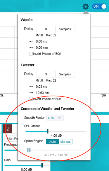

我们将在 PPC3的 TAS5825中调整交叉点
是否有针对不同流程的手册?
我们使用此流程:
在交叉领域,我想知道这些参数是如何使用的:
提前感谢
    尊敬的 David:
    我们有一份应用手册"TAS5825M 工艺流程"、用于显示以下差异:
    http://www.ti.com/lit/an/slaa786a/slaa786a.pdf
    至于"低音扬声器和高音扬声器的常见"部分、它用于根据负载 SPL 曲线自动配置交叉二阶滤波器。 您还可以手动配置它们。
